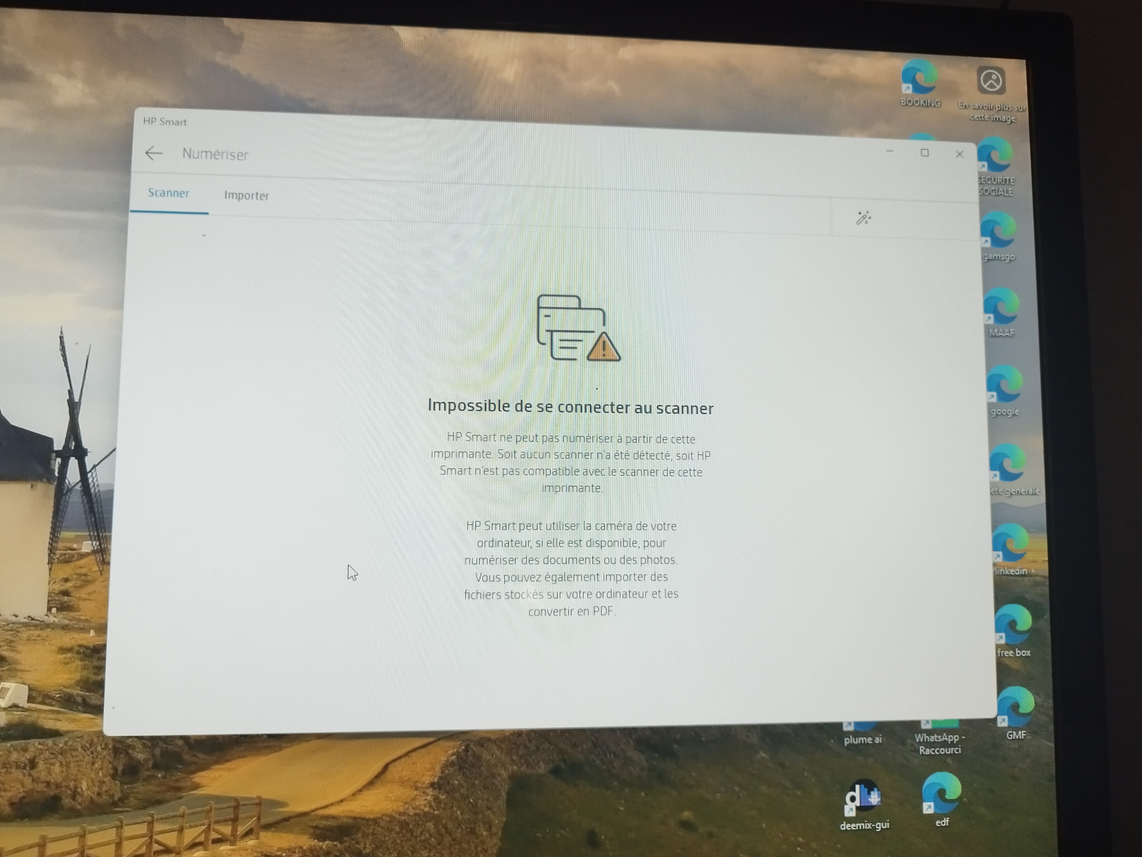

                  1. l'imprimante marche correctement impossible
                    d'acces à la numerisation et quand je demarre doctor hp il me dit (voir image)
                      Peut-être pas rapport, mais vérifie pour le service Acquisition d'images Windows (WIA)
                      Touche Windows + R
                      Tape --> services.msc et OK
                      Double-clique sur --> Acquisition d'images Windows (WIA)
                      Vérifie que l'état du service est bien en cours d'exécution et est en automatique dans type de démarrage.
                        Touche Windows + R
                        Tape --> control panel et OK
                        1- Clique sur --> Activer ou désactiver des fonctionnalités windows
                        2- Dans la fenêtre, coche --> Services d'impression et de numérisation de document
                        3- OK.
                        Le service va s'installer.
