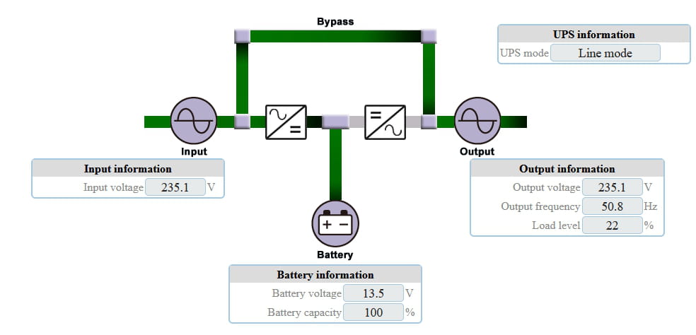

          1. Me revoilà j'ai dû attendre que Infosec remettent le lien pour télécharger le programme pour vérifier l'onduleur et voici ce que m'indique celui-ci
            Tout semble correct sauf la batterie qui a un Voltage Bas, mais est-ce à cause du fait qu'elle ne soit pas active ?

              La tension de la batterie est normal,  c'est du 12v, ne pas oublier qu'une batterie delivre un courant continu,  qui est ensuite transformé en alternatif 230 via un convertisseur lorsque le secteur se coupe.
              Si ton onduleur ne tiens pas sur des coupures secteurs c'est peut-être qu'il est simplement mal calibré par rapport à ce que tu lui demande.
            2. @flo88
              Bizarre ! Cela indique pourtant que je n'utilise que 22% de ce que propose l'onduleur (Section nommé "Load Level).
