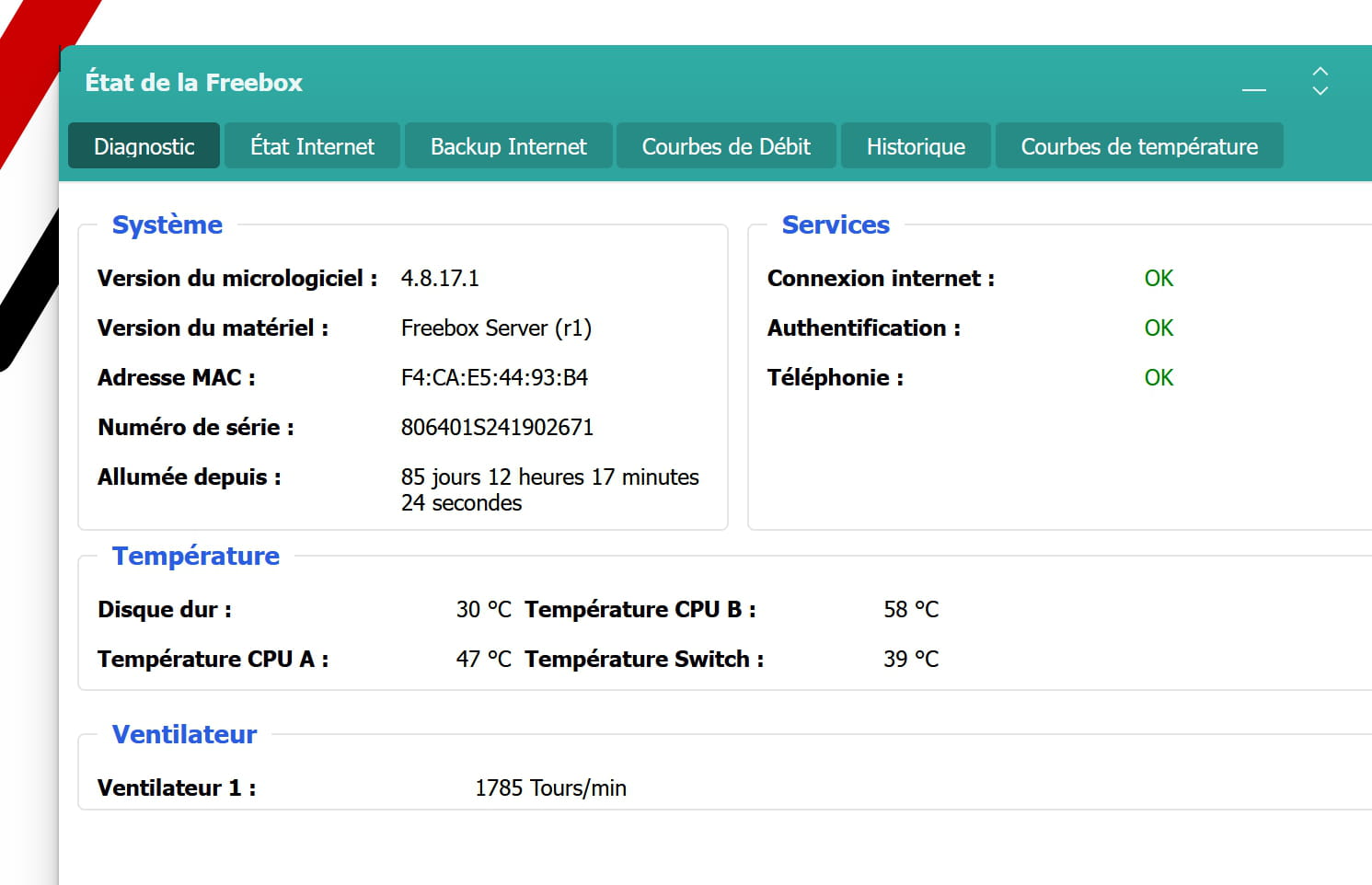

N'y croyant pas trop, j'ai d'abord testé en téléchargeant sur deux ports en même temps et là, miracle : le débit total a atteint environ 1,6 Gb/s, le débit descendant de la box dépasse donc déjà l'offre souscrite.
Après ça, j'ai donc fait un nouveau test, cette fois ci sur un seul port en mettant un cable cat 7 au lieu du 5e que j'avais et en ne passant pas par le switch tp-link de mon bureau, limité à 1Gbit/s : je lance un téléchargement et pouf, pareil, ça tourne entre 1,5 et 1,8 Gb/s sur un seul appareil (un pc fixe avec un port 2,5Gbps en l'occurrence)!
Finalement, moi qui pensait passer à la Pop bientôt pour profiter des 2,5Gb/s, j'hésite, vu le "peu" que j'y gagnerais après cette découverte. Aussi, et peut être question bête mais : les limitations matérielles annoncées sont elles "théorique" ou est-ce que les Freebox récente ont peut être réellement bénéficié d'un surclassement sans que leur fiche technique ne soit modifiée vu qu'elles ont rejoint l'offre existante ?

  1. Salut,
    le premier test est plausible, vu les arbres 10G-EPON de free utilisées par les autres box.
    Mais qu'un port 2,5 ethernet soit installé à la place d'un port 1 Gbit/s, c'est quand même peu probable, je vérifierai sur ma freebox light d'un an.
    Sinon, pour les 2,5, pas besoin de câble cat7, le cat5e est suffisant.
    Edit,
    en fait non, le test 1 n'est pas plausible non plus, vu que l'ONT reste externe (Free l'apelle ONU) et est connecté via un SFP cuivre à 1 Gbit/s, les autres Freebosque ont l'ONT interne.
    il doit y avoir un loup dans tes tests.
