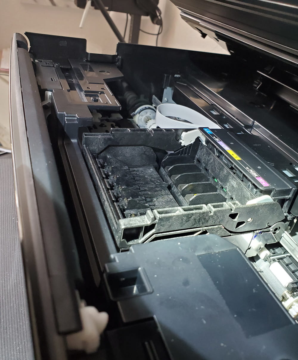

J'ai une imprimante Canon TS8350.
J'ai fait un nettoyage normal pas de résultats. J'ai poursuivi par deux nettoyage en profondeur, toujours pareil.
Les couleurs sont belles le noir est barré horizontalement.
Existe-t-il un autre moyen. L'imprimante à un an et demi.
Merci à l'avance de vos conseils.

    C'est la buse du noir de la tête d'impression qui est bouchée, il faut démonter la tête d'impression et la nettoyer:
    - Soit en la faisant tremper dans un bain d'alcool isopropylique.
    - Soit en utilisant un produit dédié exemple.

        J'ai reçu les produits. Mais je rencontre deux écueils.
        1/ Le chariot en place je ne peux pas le déplacer, comme sur le tuto , pour passer une feuille absorbante dessous.
        2/ Le ne trouve pas le système pour lever le clapet et enlever le bloc tête. (VoirPJ).
        Si quelqu'un connait l'astuce je suis preneur.
        Un grand merci à l'avance.

      2. Bonjour
        J'ai suivi les tutos, résultats nuls.
        Est-ce que la laisser dans le produit plus de 24 h peut changer la donne.
        J'ai aussi regardé si je pouvait changer la tête d'impression je ne trouve pas de site ou elle serait disponible.
