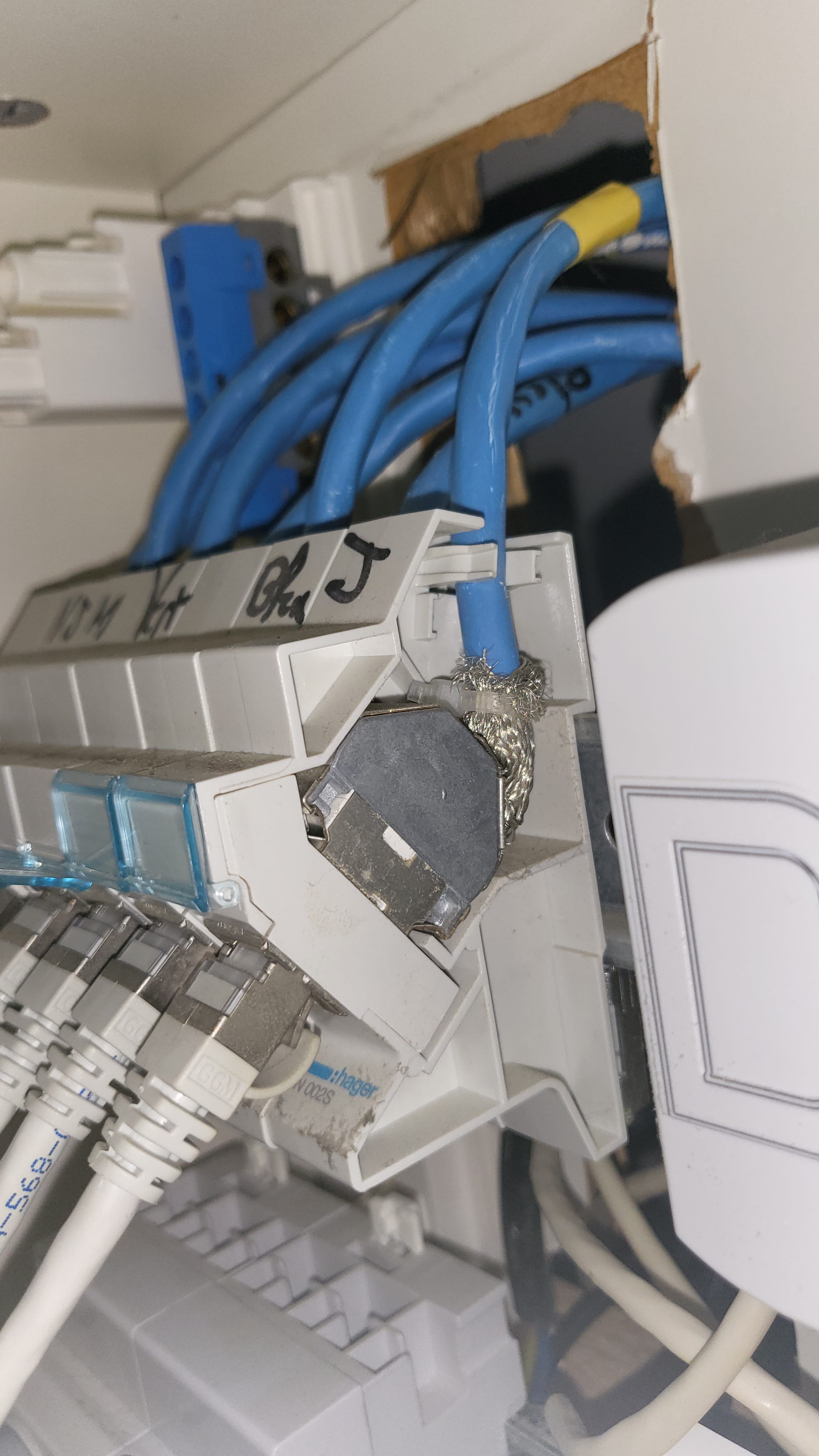

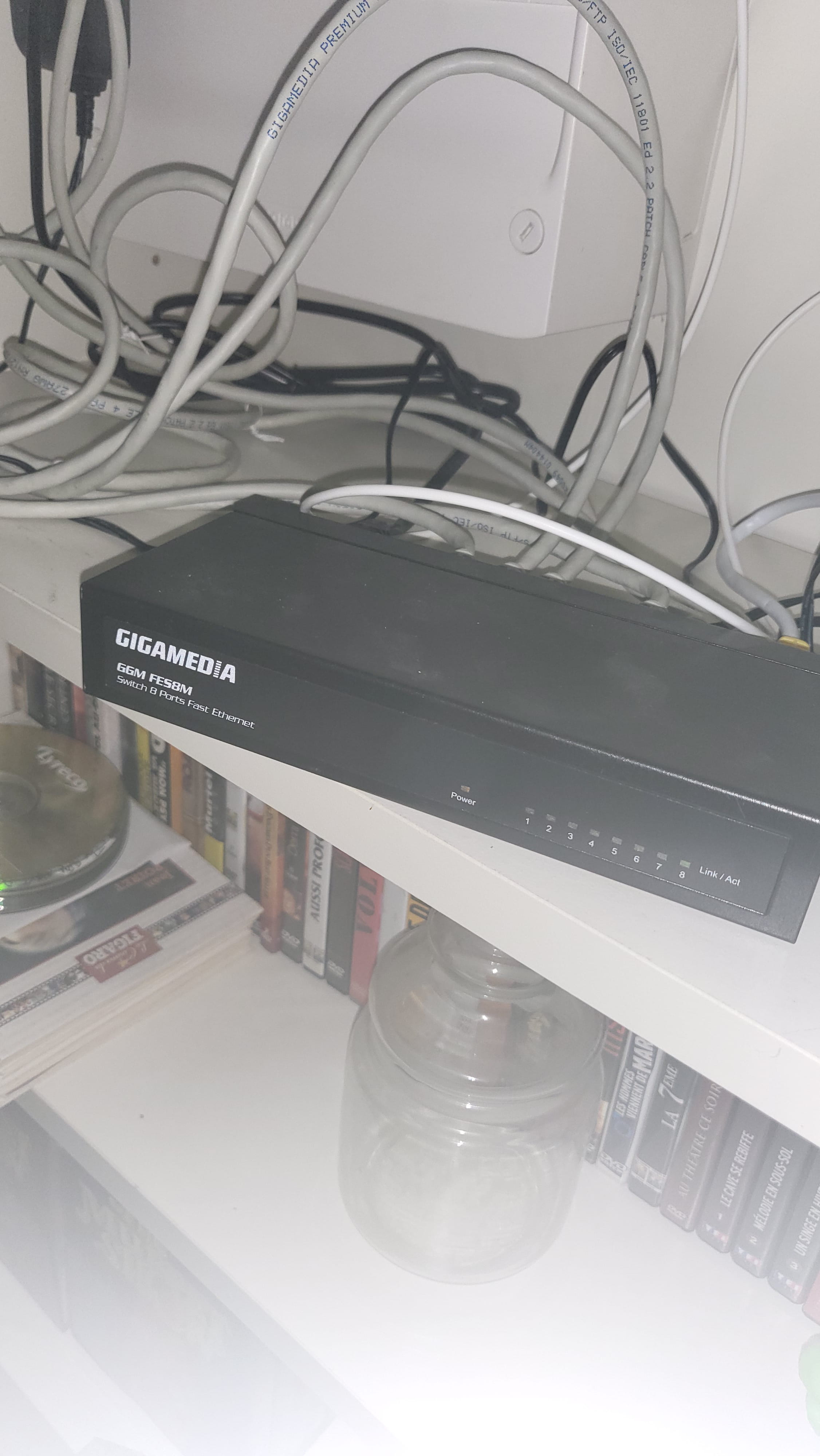

      Voici quelques photos :
      Je ne sais pas si vous y voyez ce que vous demandiez ?

      1. Salut,
        d'après ta photo ton switch gigamedia est fast ethernet donc 10/100 Mbit/s, ce qui est insuffisant pour le débit de la fibre (1000 Mbit/s en principe).
        Laisse donc tes pauvres câbles tranquilles pour l'instant et investis dans un vrai switch gigabit 8 ports.

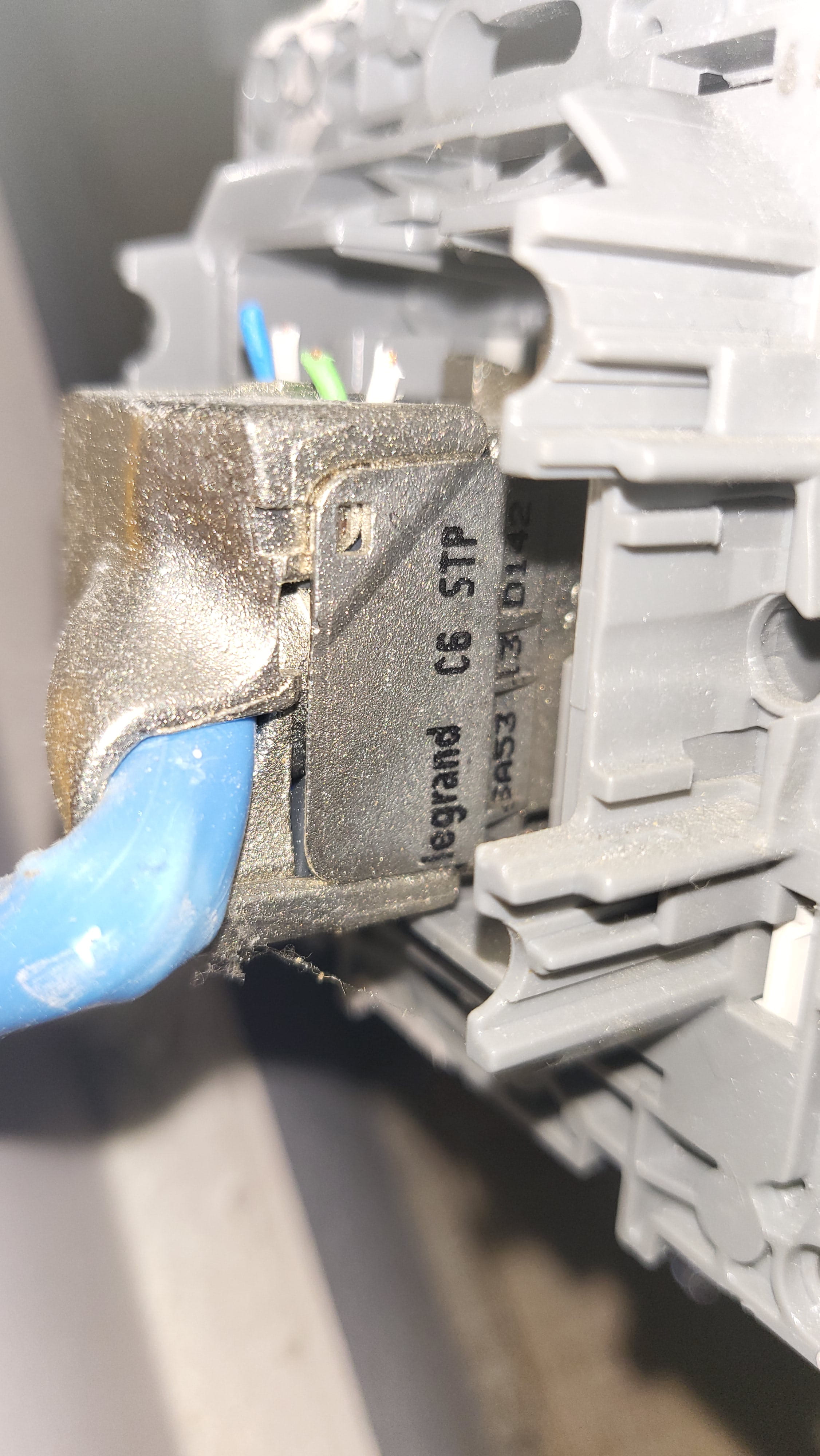

        Que faut-il controler visuellement ? Voici les connecteurs :
        Je précise que je suis en location donc ne peux pas faire tout ce que je veux.
        Merci encore pour vos conseils.
        1. OK,
          ne touche pas cette extrémité pour l'instant, regarde plutôt côté prises murales.

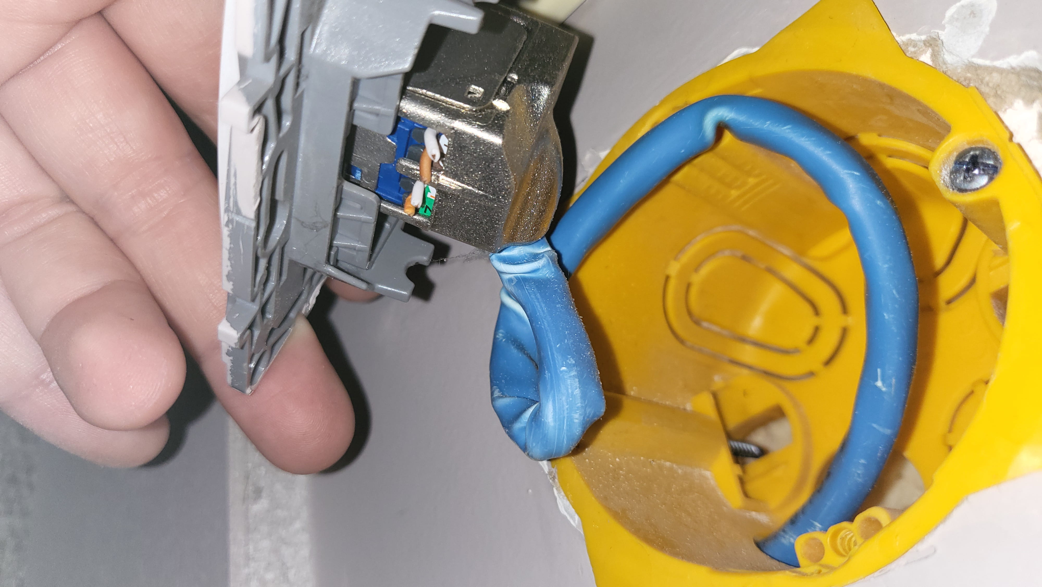

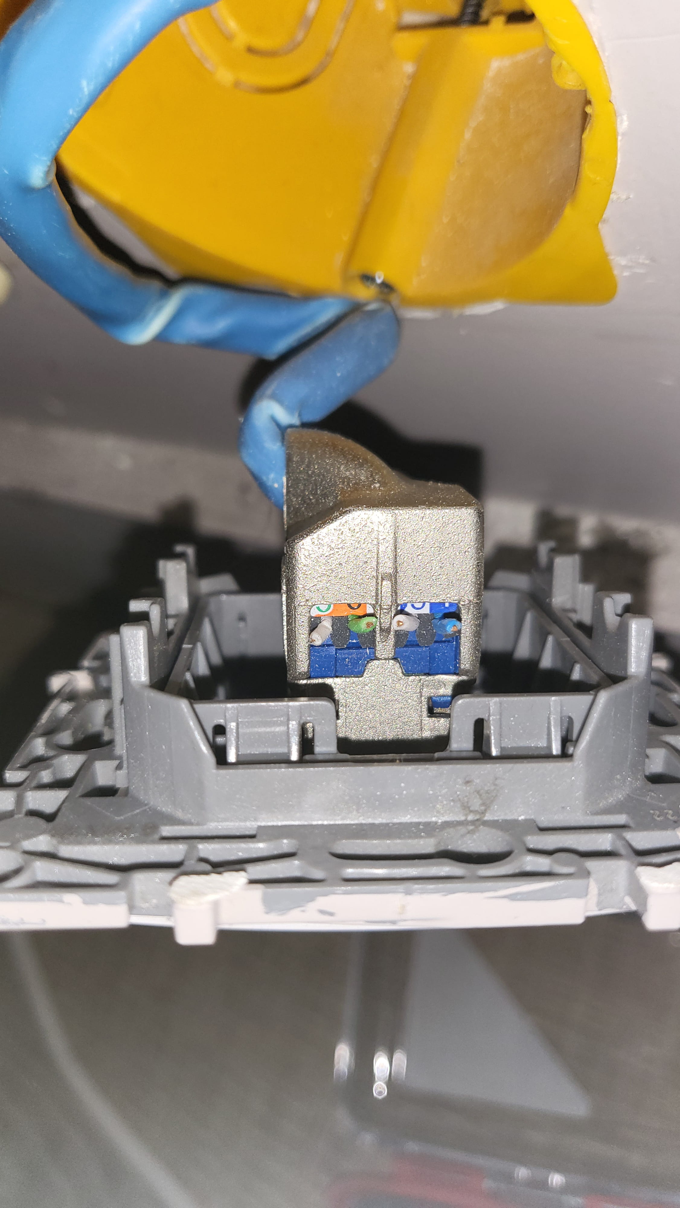

          Voici les photos d'une des prises :
          Merci pour votre temps.
        3. @cricrivlm
          Très bonnes photos, merci :-)
          effectivement les fils sont un peu longs et l'âme pourrait toucher le blindage il faudrait les couper à ras avec une pince coupante très fine de ce genre ou comme ça.
          là ça n'a pas l'air de toucher sur la prise que tu montres, côté des noyaux au brassage où le blindage peut toucher, ça doit plus poser problème.

      3. Modérateur
        Prises de brassage ce sont les prises rj45 femelles dans le boitier de communication, à l'autre extrémité du cable il y a une prise murale.
        Le noyau de la prise c'est le bloc métallique au bout du cable.
        Ce qui peut sembler trop long ce sont les fils de couleurs, les 8 fils du cable bleu. Ces fils devraient être coupés à ras car sinon ils peuvent faire contact avec le boitier métallique et générer une inter connexion entre les fils.
        Pour les couper avec un petite pince, il faudrait ouvrir en 2 le noyau métallique. Il y a des petits ergots qui le bloque, il faudrait avec un petit tournevis les débloquer. Ouvrir le bloc métallique permet aussi de vérifier le cablage des fils sur les différentes positions de la prise, il y a un ordre à respecter et c'est le même à l'autre extrémité du cable sur la prise de brassage.
