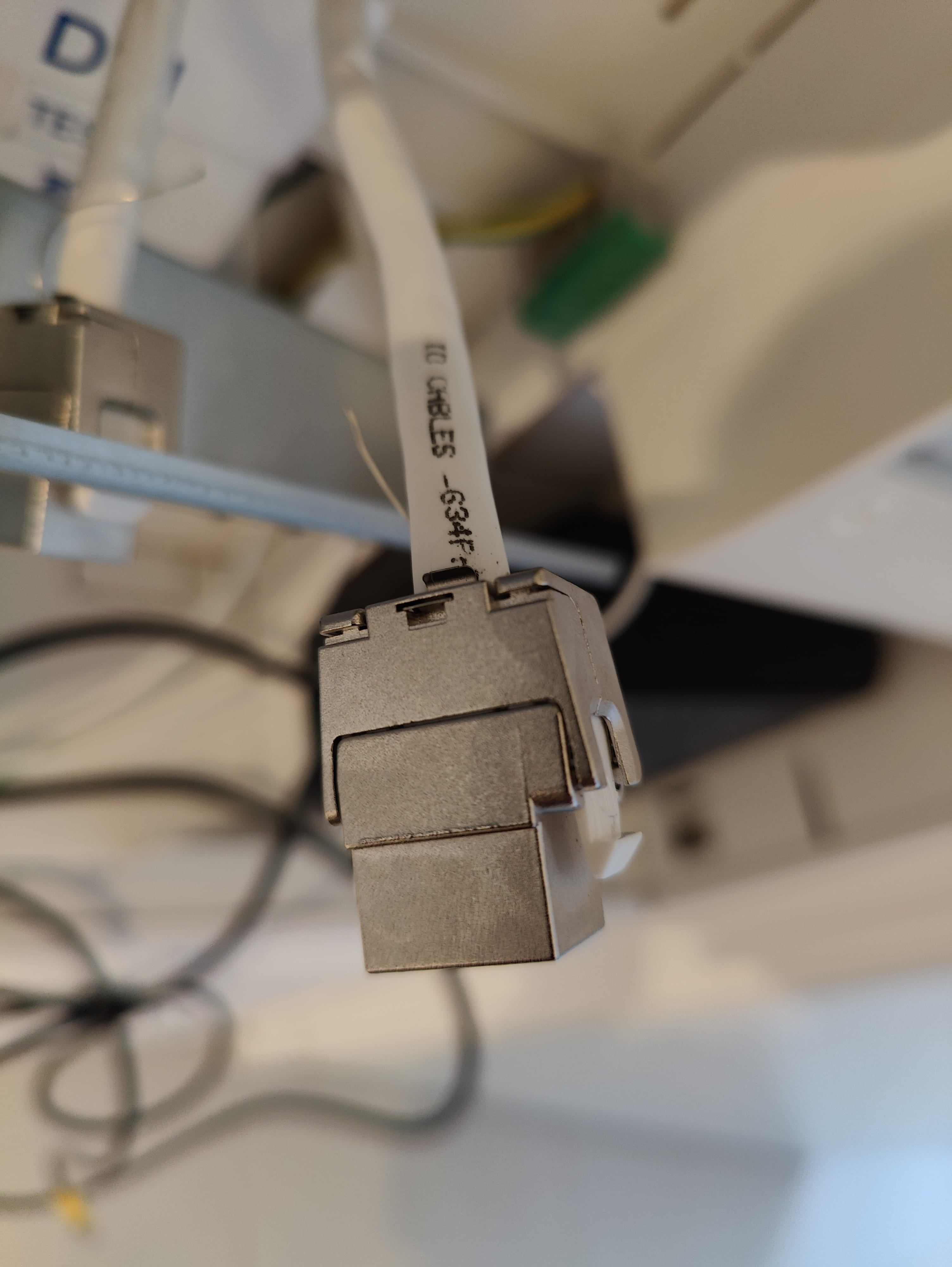

    2. Sagazze Messages postés 7 Date d'inscription   Statut Membre Dernière intervention
      J'ai essayé d'ouvrir le noyau mais impossible de trouver comment faire.
      Il y a une languette au niveau du câble, mais elle ne m'a pas permis d'ouvrir (ni en poussant ni en tirant), j'ai essayé de forcer un peu mais rien n'y a fait.
      Ci-dessous le noyau de plus près:
      1. brupala Messages postés 111184 Date d'inscription   Statut Membre Dernière intervention   14 461 > Sagazze Messages postés 7 Date d'inscription   Statut Membre Dernière intervention
        Ne démonte pas ça, commence par vérifier les prises murales, si c'est plus facile.
        Après, l'inconvénient de ces prises blindées, c'est souvent un fil coupé trop long et qui vient toucher le blindage.
        L'idéal serait d'ouvrir le capot de blindage sans sortir les fils des CAD, car si on les sort des CAD (contacts auto dénudants), il faut tout démonter et décaler les fils de 2/3 mm dans les CAD afin de ne pas retomber sur la même coupure.

    1. Sagazze Messages postés 7 Date d'inscription   Statut Membre Dernière intervention
      C'est à dire ouvrir les prises de brassage ?
      Est-ce que la photo ci-dessous correspond aux prise de brassage ?
      J'ai checké les câbles derrière et ils sont dans le même état.
