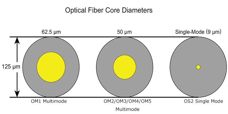

Fibre optique
Bonjour les geeks. Afin d'avoir du réseau partout dans ma maison , j'ai acheté sur internet un cordon optique sc/UPS, sc/ APC de 15 m pour placer mon boîtier de réception de façon plus optimale.
J'ai reçu un câble optique ( ça fonctionne) il doit faire 1mm de diamètre contre 3-4 précédemment.
Ca fonctionne mais est ce que ça va changer quelque chose sur le débit par exemple?  ( J'ai un forfait 8Gbit/sec)
  1. Salut,
    non absolument rien au débit, ça n'est pas un tuyau de flotte :-)
    il faut savoir que le diamètre utile de la fibre à l'intérieur c'est 0,125 mm et la partie coeur ,c'est du verre aussi, pas du vide fait 0,009 mm de diamètre (monomode en ftth)
    Dans une fibre comme ça les opérateurs passent plusieurs centaines de milliers de Gigabit/s. avec plusieurs rayons laser ...
    PS,
    Tu veux dire SC/UPC, pas UPS ?
    au fait SC/UPC (bleu), tu dois avoir une Freebosque, il n'y a qu'eux pour utiliser ça.
    1. Salut. Merci pour la réponse
      Oui c'est cela faute de frappe ou correcteur orthographique. Une verte une bleue.
      Freebox essentiel contrat 8 gigabit/sec
      J'ai fait un speed test avec ma tablette a 50cm j'ai 300/350mps de débit descendant c'est bien ou je pourrais avoir plus?
      Lenovo m10plus 4giga ram.
      ( Oui je sais j'abuse mais je vous que tu as l'air de bien connaître ????)
      En tout cas merci l'ami pour la première réponse.
    2. @John512
      Freebox ultra essentiel, elles sont déjà livrées ou tu dérives mytho ?
      4 jours après l'annonce, ça me parait étrange ...
      En tout cas, si c'est ça, je me posais la question si elles avaient toujours un SFP+ SC/UPC, j'ai la réponse.
      Pour le wifi, je suppose que ta tablette n'a pas de wifi 7, juste du 5 non ?
      Si c'est le cas 300 Mbit/s, c'est bien, oui.
    3. @brupala
      Erreur de ma part, je ne connaissais plus le nom alors j'ai regardé sur le net, contrat au dessus de pop,.... Je vérifié ma facture donc abonnement (5 mois que je l'ai) c'est avec le box delta  peut fournir du wifi6.  ( Je ne suis pas le spécialiste pas mytho non plus)
      Par contre je ne sais pas le max de la tablette si c'est 5 ou 6.
      Lenovo TB125fu je l'ai depuis presque 1 an.
    4. @John512
      Ce serait bien du wifi5 selon ce que j'ai trouvé.
      IEEE 802.11ac, appelé également Wi-Fi 5.
      Merci donc pour tout ces renseignements.
