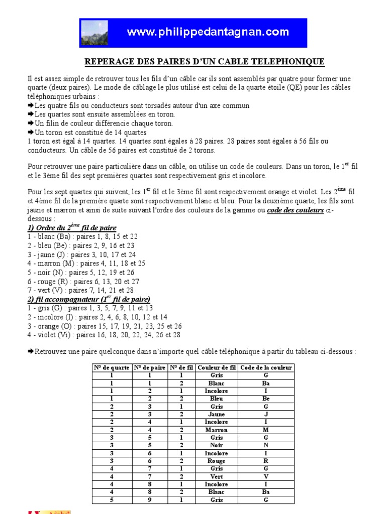

Cable reseau inconnu
Il y a quelques années une société a passé des câbles internet dans ma maison.
Maintenant que j'en ai besoin, je remarque qu'elles ne fonctionnent pas.
J'ai démonté une des prise RJ45 et j'ai trouvé un câble que je ne connais pas.
Il a 7 fil, rien n'est marqué sur le câble en lui même et ils ne ressemblent pas à un câble réseau classique ou même de grade 1.
Seuls deux fils sont branchés (bleu et blanc) pour le test du boîtier DTI je suppose.
Est ce que quelqu'un reconnaît ces câbles ? Est ce que ce sont des câbles téléphoniques ou internet ?
Merci d'avance !
    si on t'a branché le bleu et le blanc, c'est pour le téléphone.
    Il faudrait que tu dénudes un peu plus ton câble, tu devrais y trouver un 8ème fil...
    Au vu de l'image, ça ne ressemble pas à du PTT 298, qui habituellement a une gaine plutôt couleur jaunâtre/sable.
    Quelles sont les couleurs qui sortent (en principe normalisées pour des câbles éthernet) ?
      là cela semble 6 fils + masse. Mais effectivement bien dénuder pour vérifier s'il n'y en pas d'autres cachés.
      6 fils + masse cela pourrait être un cable utilisé pour les alarmes
    2. Bonjour,
      J'ai bien dénudé des deux cotés du cable pour être sur et portant pas le moindre 8ème fil...
    3. @blux
      je ne pense pas que ce soit le câble de ton lien, AWG20, c'est énorme (relativement), pratiquement du fil électrique, ça ne peut pas rentrer dans les CAD d'une RJ45.
    4. @blux
      Le fil plus petit n'a pas de couleur, il est en cuivre et n'est pas recouvert. C'est peut être une masse comme suggéré plus haut.
  2. Modérateur
    Je ne connais pas ce type de cable. Effectivement en 4 et 5 c'est un cablage pour  téléphonie/Adsl.
    Avec moins de 8 fils, il reste à essayer de câbler sur 4 fils pour du 100Mb/s
    Avec un fil en 1,2,3 et 6 de même couleur au 2 extrémités sur les prises rj45 femelles, brassage et murale.
    1. Salut,
      ce câble très spécifique ne peut servir que pour le téléphone, je pense, il faut le remplacer.
      Marrant, on dirait le code BBJMNRV mais sans les accompagnants et manque le jaune.
      1. Bonjour
        c'est du cable téléphonique Syt1 3paires
        Normalement on n'utilise pas ce type de câble pour du réseau, il faut 4 paires, mais à la limite pour du 10/100 Megabits ça passe avec 2 paires, donc à moins de tout recâbler, vous pouvez tenter de les utiliser...
        1. même pas sûr que ça passe à 10/100, ça n'est guère torsadé.
