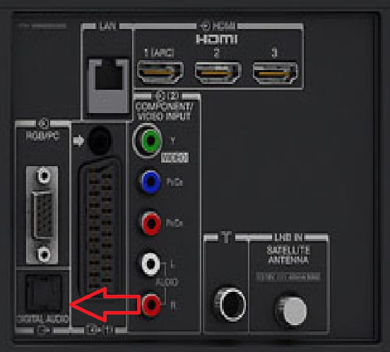

          A priori ce téléviseur devrait avoir une sortie audio optique. Si oui, un convertisseur audio optique vers jack 3.5mm réglerait le problème.

          Pouvez-vous vérifier qu'il y a bien, à l'arrière, une prise audio optique comme celle-ci  (flèche rouge) :
          ou mieux mettre un photo des prises à l'arrière du téléviseur.
          Enfin répondez à la question : "Qui fournit l'image (l'antenne ou un décodeur ou boxTV) " ?
