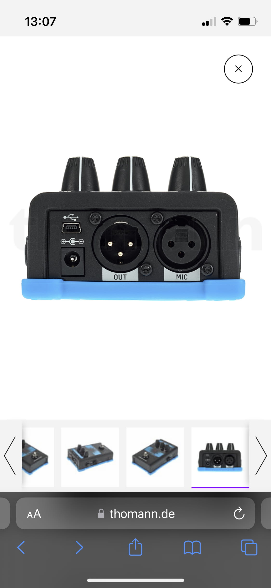

Je souhaite m’enregistrer chanter avec une instru déjà existante . J’ai acheté le tc hélicon voicetone c1 pour avoir un effet autotune et car c’est simple d’utilisation apparemment. Ma question est la suivante: Comment brancher cette pédale ? Un micro à l’entrée et une enceinte à la sortie ? En xlr ? Il faut que j’achète quoi ? Les câbles ? Adaptateurs ?

    Cette pédale est prévue pour brancher un micro et un instrument (en général une guitare)
    Pour l'utiliser il te faut
    * un microphone dynamique (donc ni un statique ni un usb)
    * un câble XLR/XLR pour brancher le micro sur l'entrée "micro"
    Après reste la question de la sortie. Il va te falloir une interface audio pour l’enregistrement (par exemple ça : https://www.thomann.de/fr/focusrite_scarlett_solo_3rd_gen.htm ) dans laquelle tu enverras la sortie de ta pédale (donc un second câble XLR/XLR de la pédale vers l’entrée de l'interface)
    Enfin il te faudra un logiciel d'enregistrement comme audacity par exemple
