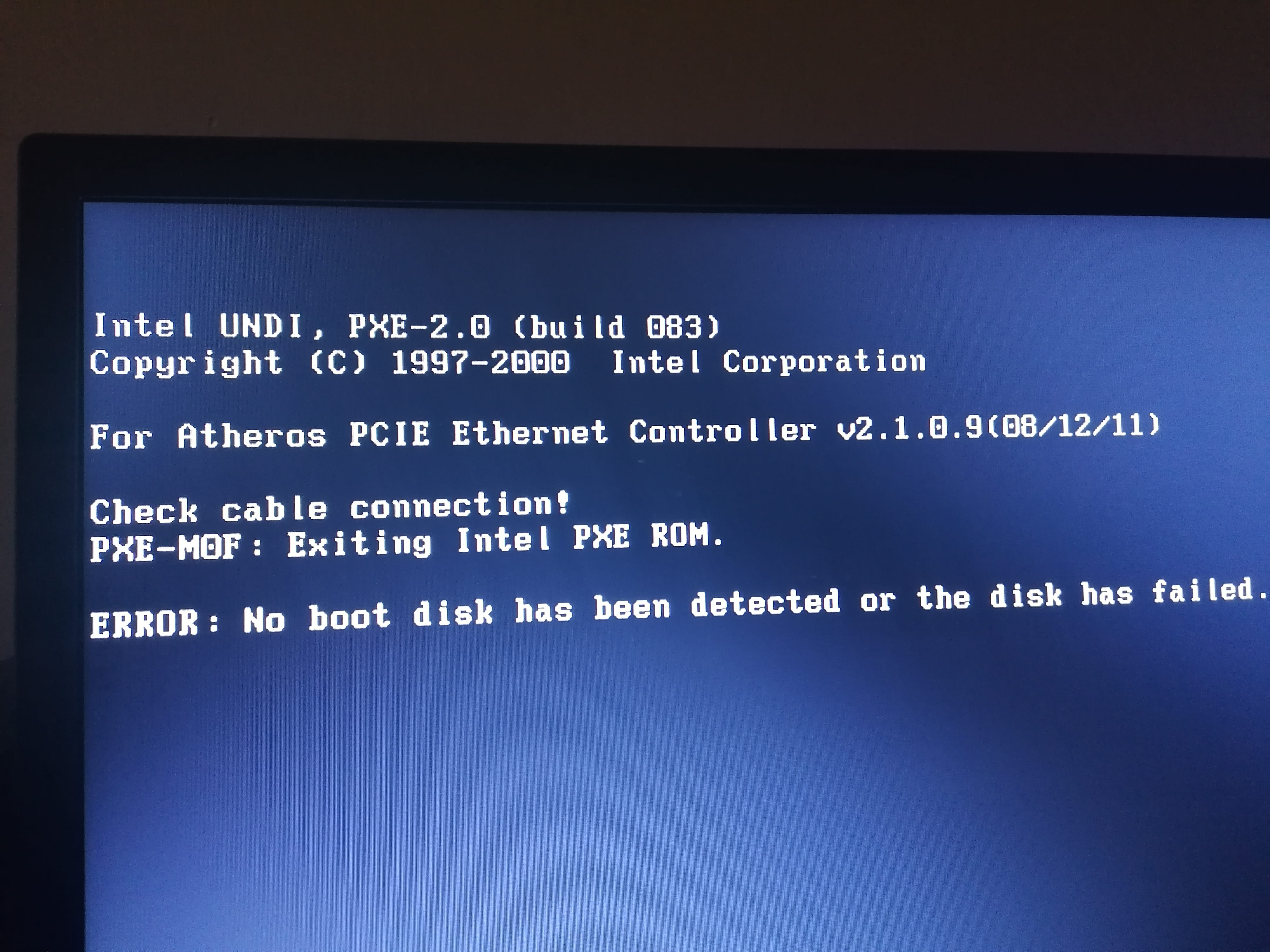

Pxe mof exiting intel pxe rom

Bjr
Qui pourrait m aider svp je suis perdue ????
  1. crooner76 Messages postés 338 Date d'inscription   Statut Membre Dernière intervention   54
    Le message dit que le pc ne détecte pas le disque et vous conseille de vérifier si la nappe (le câble plat du disque) est bien connecté.
    Ouvrez le PC et vérifiez délicatement que les connecteurs sont bien emboîtés
    Le mauvais plan serait que le disque soit HS
    1. brucine Messages postés 25329 Date d'inscription   Statut Membre Dernière intervention   4 195
      Ne veut pas forcément dire que le disque est mal connecté ou défaillant, il suffit qu'il ne comporte pas de système d'exploitation et/ou pas de secteur d'amorce correspondant, à l'extrême que le Bios n'est paramétré que sur le mode de démarrage en question.
      Difficile donc de répondre si on ne connaît pas l'historique de la chose, le PC a-t-il fonctionné avant avec un système d'exploitation, lequel, si oui que s'est-il passé avant la panne...
    2. Ysabeau5658 Messages postés 6 Statut Membre > brucine Messages postés 25329 Date d'inscription   Statut Membre Dernière intervention
      Bj
      Une mise a jour automatique et le lendemain ce message
      Depuis plus rien...
    3. brucine Messages postés 25329 Date d'inscription   Statut Membre Dernière intervention   4 195 > Ysabeau5658 Messages postés 6 Statut Membre
      Un disque dur peut lâcher sans crier gare du jour au lendemain, ça se produit statistiquement plus volontiers sur les disques neufs ou au contraire très anciens, mais il est rare que l'on ait pas des signes précurseurs (blocages, redémarrages, lenteur...).
      L'hypothèse de la connectique débranchée peut surtout être invoquée pour un PC qui aurait subi un choc.
      Les mises à jour posent la question de celles des pilotes matériels (et qu'on devrait toujours désactiver dans Windows Update, on ne change pas une équipe qui gagne); le Bios démarre, mais restent les pilotes par exemple de la carte-mère, le secteur de démarrage endommagé au passage...
      Quoi qu'il en soit et puisqu'on est à la porte, il n'y a pas d'autre solution que de réaliser avec une clé USB (8 à 32 Go) une clé d'installation de la version Windows correspondante (laquelle, au plus simple si c'est Windows 10 Media Creation Tool).
      Il existe d'autres outils de démarrage spécialisés, mais celui-là permet déjà de tenter de réinstaller Windows, de réparer au besoin le secteur de démarrage ou des secteurs endommagés du disque, ou de démarrer en mode sans échec si ce sont des pilotes qui sont en cause.

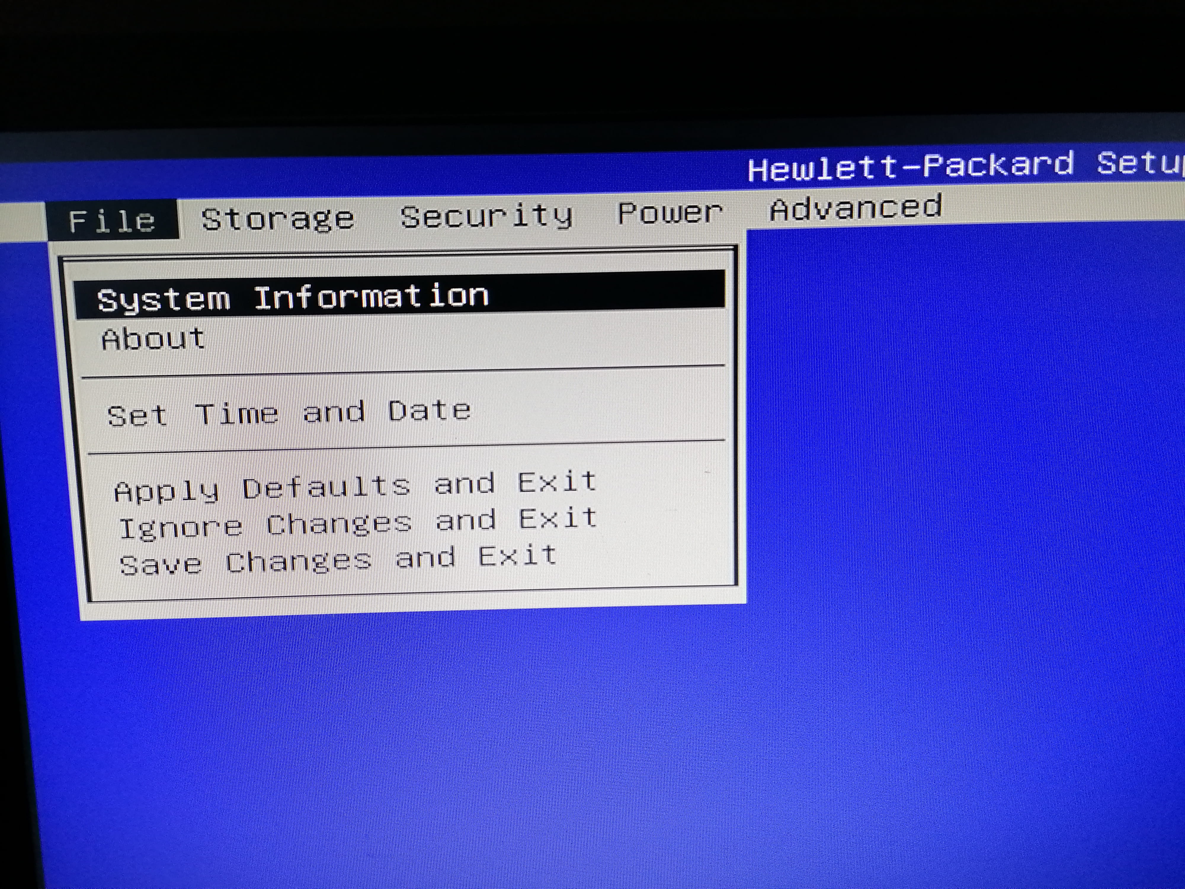

    4. Ysabeau5658 Messages postés 6 Statut Membre > brucine Messages postés 25329 Date d'inscription   Statut Membre Dernière intervention
      Bjr
      Ou chercher svp
    5. Ysabeau5658 Messages postés 6 Statut Membre
      Ou regarder merci pour le bios
  2. macbernic Messages postés 2231 Date d'inscription   Statut Membre Dernière intervention   545
    regarde dans ton BIOS comment est l'ordre de boot et si ton disque dur est reconnu, si oui met le en premier dans ton Boot.
    1. Ysabeau5658 Messages postés 6 Statut Membre
      Bjr ou est ce que je regarde svp
