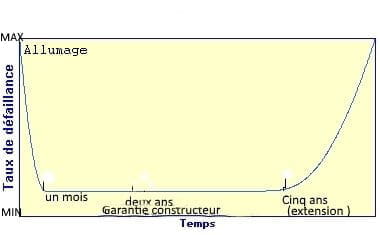

  1. Andy31200 Messages postés 26918 Date d'inscription   Statut Modérateur Dernière intervention   12 204
    Et la fameuse " courbe en baignoire " considère que le taux de défaillance commence à augmenter à partir de cinq ans
