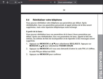

    1. Comment avez vous fait mervi
    2. vous pouvez consulter ce lien
      https://geemarc.com/fr/wp-content/uploads/sites/3/2018/06/UG_combi_dect_295Photo_Fr-V0.2.pdf
      >Pour réinitialiser votre téléphone
      vous pouvez réinitialiser votre téléphone par défaut
      Apres réinitialisation tous vos paramètres personnels et appels entrées de la liste seront supprimés mais votre répertoire reste inchangé;
      a PARTIR DE LA BASE:
      vous pouvez réinitialiser tous vos paramètres de la base appelé la liste des entrées ( les entrées de liste de recomposition et de réponses des messages seront supprimés)
      1/ APPUYEZ SUR MENU/OK ET SUR LES FLECHES POUR SELECTIONNER REGLAGES
      2/ APPUYEZ SUR MENU/OK ET SUR LES FLECHES POUR SELECTIONNER LES PARAMETRES D'ORIGINE
      3/ APPUYEZ SUR MENU /OK ON VA VOUS DEMANDER UN CODE PIN DE 4 CHIFFRES PAR DEFAUT C'est 0000
      4/ APPUYEZ SUR MENU ET OK POUR CONFIRMER
