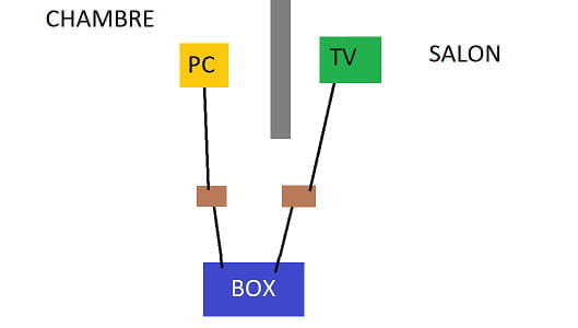

Je dispose d'une box Bouygues Télécom avec un abonnement fibre. Cette Box reçoit la fibre, et distribue dans mon appart (grace a 2 de ces 4 ports a l'arrière) dans ma chambre (pour mon PC fix) et dans le salon. J'ai cassé la languette du cable qui relie la Box au brassage de la prise de ma chambre. Donc il marche très bien mais n'est pas très stable. J'ai voulu le remplacer et la .... aucun cable ne donnait le meme résultat.
Je bosse dans l'informatique mais le brassage dans mon metier s'arrête à brasser et pas trop se poser de questions hélas. Bref. Si je vous écrit c'est que je suis vraiment perdu et embêté et qu'en RJ45, croisé ou pas je n'y connais rien. Voici la référence du cable qui brasse ma chambre et qui est sur le port 1 de ma Box : BROAD E258105 RJ AWM 2835 6°C 30V CAT 5e UTP 24 AWG TIA/EIA-568-B.2 11.2019. C'est le seul cable qui permet de brasser correctement. Avec lui au speed test j'ai 320Mbps en down et 210Mbps en up.
Ma question est quels sont les (4) cables que je dois acheter pour remplacer ceux que j'ai actuellement et avoir la meilleur qualité pour mon débit sur la TV et PC (Actuellement mon pc a un down de 300 avec un cable CAT 5e et la TV a 92 avec un CAT 6) ?

qu'as-tu comme câble dans les murs ? Parce que mettre du Cat 6 ne sert à rien si le câblage existant est mauvais...
Dans les mur aucune idee, comment je peux savoir ? c'est les electriciens lors de la constructions qui ont fait ca
tes petits cordons RJ45 n'influent en rien sur ton débit,
si il y a des différences, il faut les chercher ailleurs.
Les catégories de câble sont définies pour 100m et n'ont plus aucun sens pour 10m, un cordon cat5 de 5m est aussi efficace qu'un cat 8 (à 1 Gbit/s, même à 2,5 ou 5 d'ailleurs), mais moins cher.
Le débit du câble ethernet est fixe, négocié à la connexion par les deux cartes réseau, pas variable, après le flux peut varier si des erreurs de transmission nécessitent des retransmissions, mais c'est plutôt très rare avec un petit cordon.
Le symptôme le plus courant est plutôt pas de connexion du tout ou connexion à 100Mbit/s au lieu de 1000, mais ça ne se mesure pas en speedtest, qui teste la connexion internet, pas le câblage local, du moins en général, si pas d'accident.
Là ta TV a peut-etre une carte réseau limitée à 100Mbit/s, de toute façon, elle n'a pas besoin de plus, mais ton PC est bien connecté à 1000 si tu as un speedtest à 300, sinon, ce serait 100.
@lydo69je pense que tu as un câble foireux ...
il doit fonctionner à 100 au lieu de 1000, mais c'est parce qu'il a une broche qui ne fait pas contact ou un fil coupé.
Mais rien à voir avec sa catégorie.
