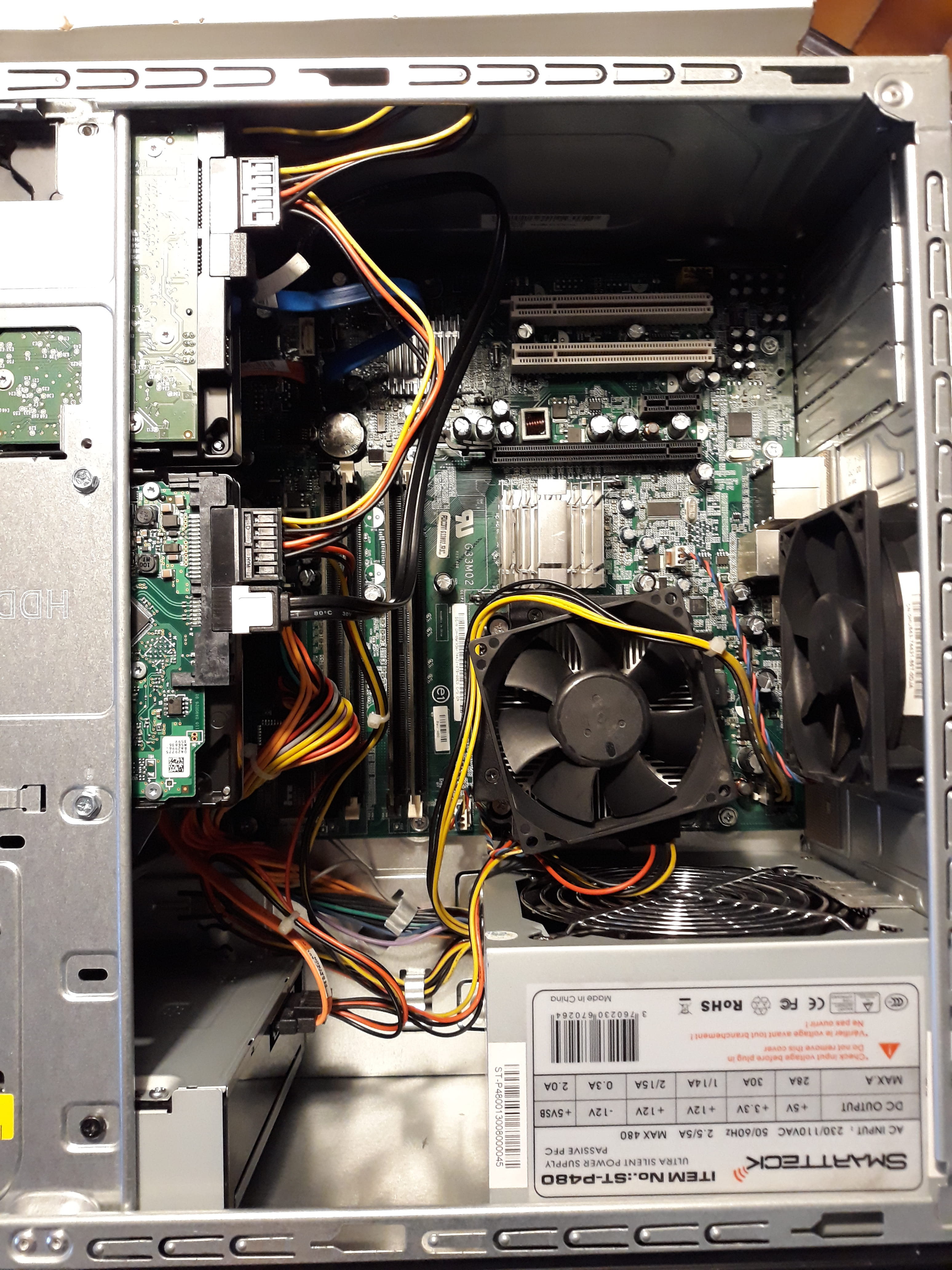

Voilà la situation :
Comme je voulais repasser sur un PC mais que je ne vais pas lui demander grand chose j ai recupéré 2 tours :
-branché le ssd d une des tour sur un dell vostro 200. Installé une version d Ubuntu.
A ce stade là ça marche mais l ordi rame.
Un pote suggere que c est le peu de Ram (2 barettes de 512 MB) et me trouve 4 barretted de 1 GB.
Là ça se complique. Une fois installees l ordi bip 2 fois (en boucle), demarre mais l ecran ne s allume pas. J ai essayé de :
- remettre dans les meme emplacements(1 et 3) les barrettes initiales mais l ordi bip toujours.
-appuyer 30 s sur le bouton de demarrage (autant vous dire que j ai essayé tout ce que j ai pu trouver sur les forums!). Idem
- remettre les barrettes 1 par 1. Idem
-retirer la pile de la carte mere 12 minutes, (pourquoi 12 minutes?) idem. Et changé la dite pile...dans l doute.Idem
Avez vous d autres pistes à explorer?
Je n ai aucune idee des caracteristiques de la carte mère et je n ai plus accès au bios. Je vais essayer de joindre des photos.
Merci!

Contributeureffectivement pas de carte graphique
le cable vidéo est brancher sur la carte mère a l'arrière , sur un port video VGA ??
pour les bips bien lire le manuel , pour voir si la carte mère accepte des barrette de 1 Go ???
.Et voilà la fin de l histoire. J ai conduit la bête chez le reparateur qui a dit : " y a un truc qui bug au niveau de la carte mère avec la Ram. " Moi je traduis : possible que j ai esquinté un circuit sur les premiers changements de barettes ce qui explique que meme en remettant les anciennes barrettes, on obtienne le meme resultat.
J ai recuperé ce que je pouvais pour la future becane.
Merci de votre aide Jfmimi. Bonne continuation

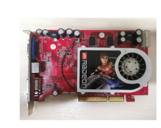

la notice dell est tres precise mais je n arrive pas à trouver la "carte pci express 16". Il s agit de la retirer avant d installer la memoire et de la remettre ensuite. Or à l emplacement dessiné, il n y a rien. Je crois comprendre qu il s agit d une carte graphique...impossible que je n ai pas de carte graphique??? -
@jfmimiWhow. Facile. Sure qu y a pas ça! Elle est pas du meme siecle ma tour!
Je m inscris ce soir pour pouvoir ajouter une photo.
Grand merci à vous pour vos reponses. -
Contributeur@GermaineTryc'est poutant bien la carte graphique donner dans les caractéristique du Dell Vostro 200
https://www.01net.com/tests/dell-vostro-200-fiche-technique-4341.html -
