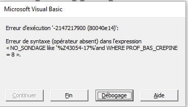

J'ai un problème avec une macro avec une requête SQL dont voici le message d'erreur:
Ce que je veux faire, c'est de sortir d'un fichier Excel fermé la valeur de la colonne "NO_PIEZO" qui correspond à une valeur de la ligne de la colonne "NO_SONDAGE" et à une autre valeur de la ligne de la colonne "PROF_BAS_CREPINE".
J'ai essayé en enlevant la fonction "and" de la fin et ça fonctionnait, il me sortait toutes les correspondances.
texte_SQL = "SELECT " & SeriePiezo & " FROM [" & Table & "] WHERE " & Champ & " like '" & "%" & Sondage & "%';"
Je ne m'y connais pas assez en sql, j'ai donc fait des recherches sur le net, mais sans trouver de solution à mon problème.
Voici mon code:

        texte_SQL = "SELECT " & SeriePiezo & " FROM [" & Table & "] WHERE " & champ & " like '" & "%" & Sondage & "%'and WHERE " & ChampProf & " = " & Piezo ';"
        Rst.Open texte_SQL, Cn, adOpenStatic

  1. jordane45 Messages postés 30427 Date d'inscription   Statut Modérateur Dernière intervention   4 833
    Il faut laisser le and mais retirer le where.
    Et il faudra un espace avant le and
    1. bassmart Messages postés 281 Date d'inscription   Statut Membre Dernière intervention   1
      C'était exactement ça. Merci beaucoup!
