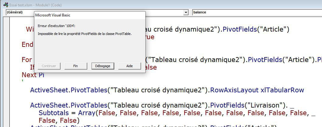

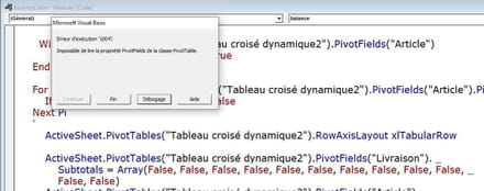

Parc contre il y a des erreurs lecture pivotfield.
Merci pour le rapide retour! Je n'avais pas regardé en détail le reste de ma macro car je n'arrivais pas à faire mon TCD. J'ai pu corriger tout ce qu'il fallait.
Je garde en mémoire de ne pas faire d'onglet avec des espaces en VBA!
