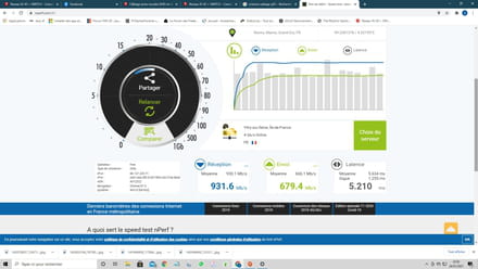

Quand je fais mon test débit je depasse pas 100 mega.
Depuis la Freebox en direct j'ai 980 mega.
Quand je branche un cable de la box jusqu'au switch pour aller au pc idem j'ai le 900 Mega.

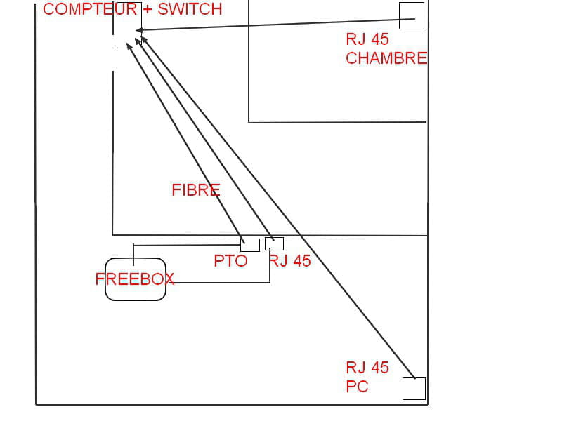

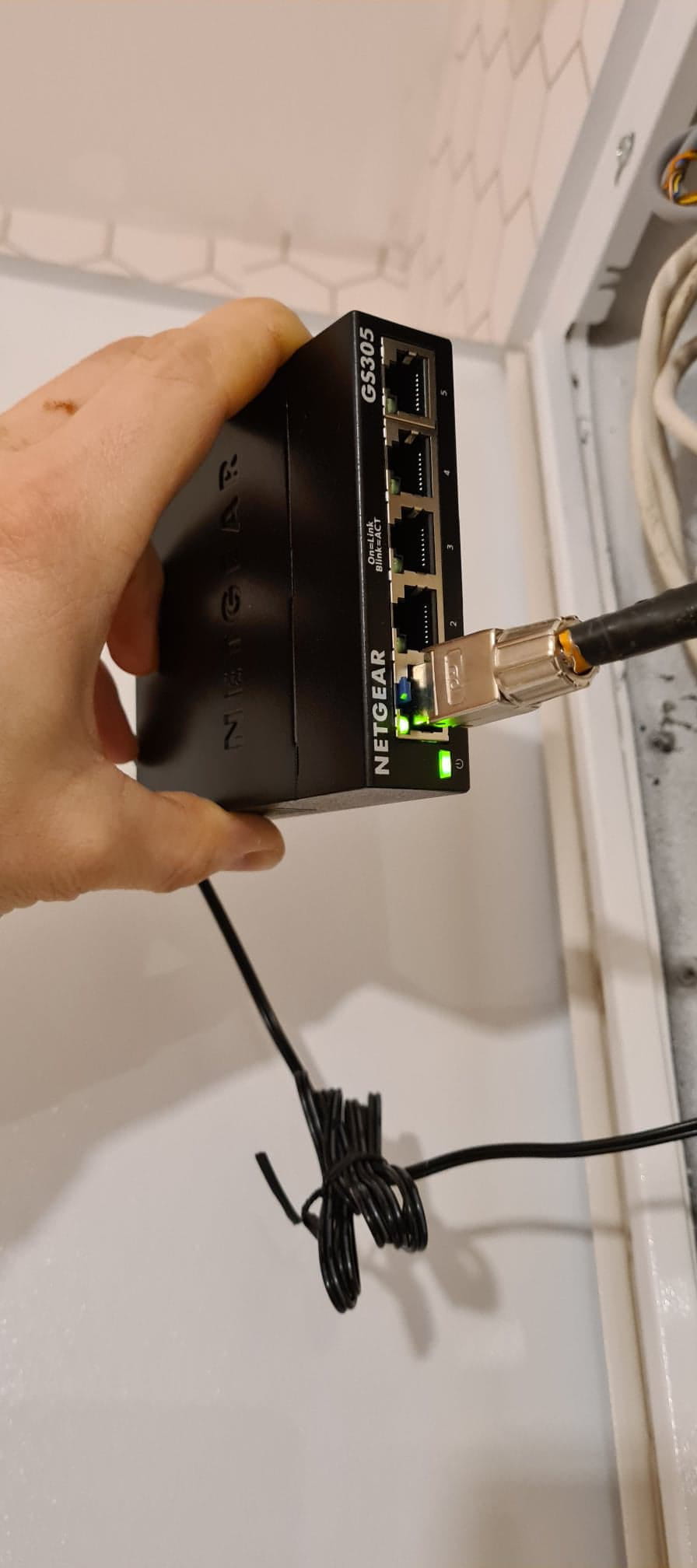

La Freebox au salon avec les autres équipements (tv, console, apple tv etc ), donc a côté de ma PTO, j'ai une prise RJ45 que j'ai installer qui va jusqu'au tableau ( compteur elec )

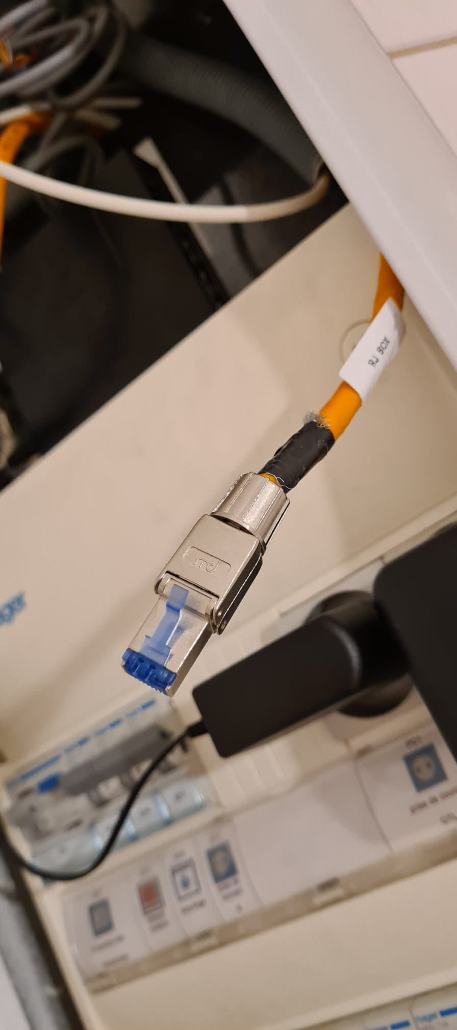

Au compteur, j'ai mis un switch avec l'arrivee du RJ 45 branchée sur ma Freebox.
Je repars du compteur elec ( brancher sur le switch ) avec un RJ pour le PC et un RJ pour la chambre.
J'ai opter de mettre la freebox au salon pour la wifi et j'ai 2 appareil déporter et pas mal en direct sur la freebox d'ou mon choix de posé la freebox au salon et de faire un reseau "paralléle"
si j'ai bien compris , tu as un coffret de communication et un panneau de brassage, tu aurais donc dû installer la box au coffret de communication, pas au salon, de cette façon:
quitte à mettre le switch là où tu as mis la box.
Si c'est bien ça, c'est déjà une erreur.

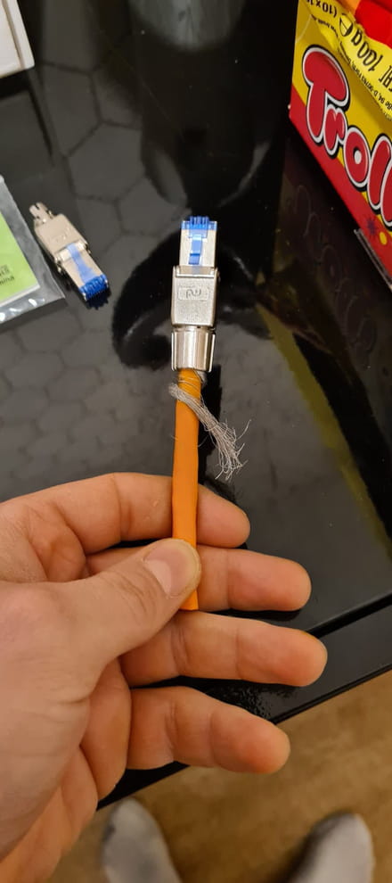

Cependant, tu as quand même bien fait les choses car tu as pris du câble monobrin à priori et des prises mâles "de terrain" à monter sans outil, les deux sont donc compatibles en principe.

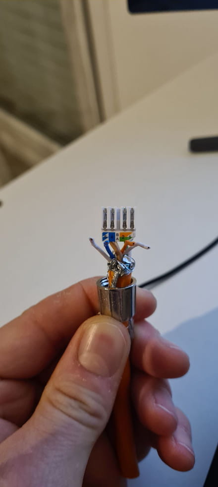

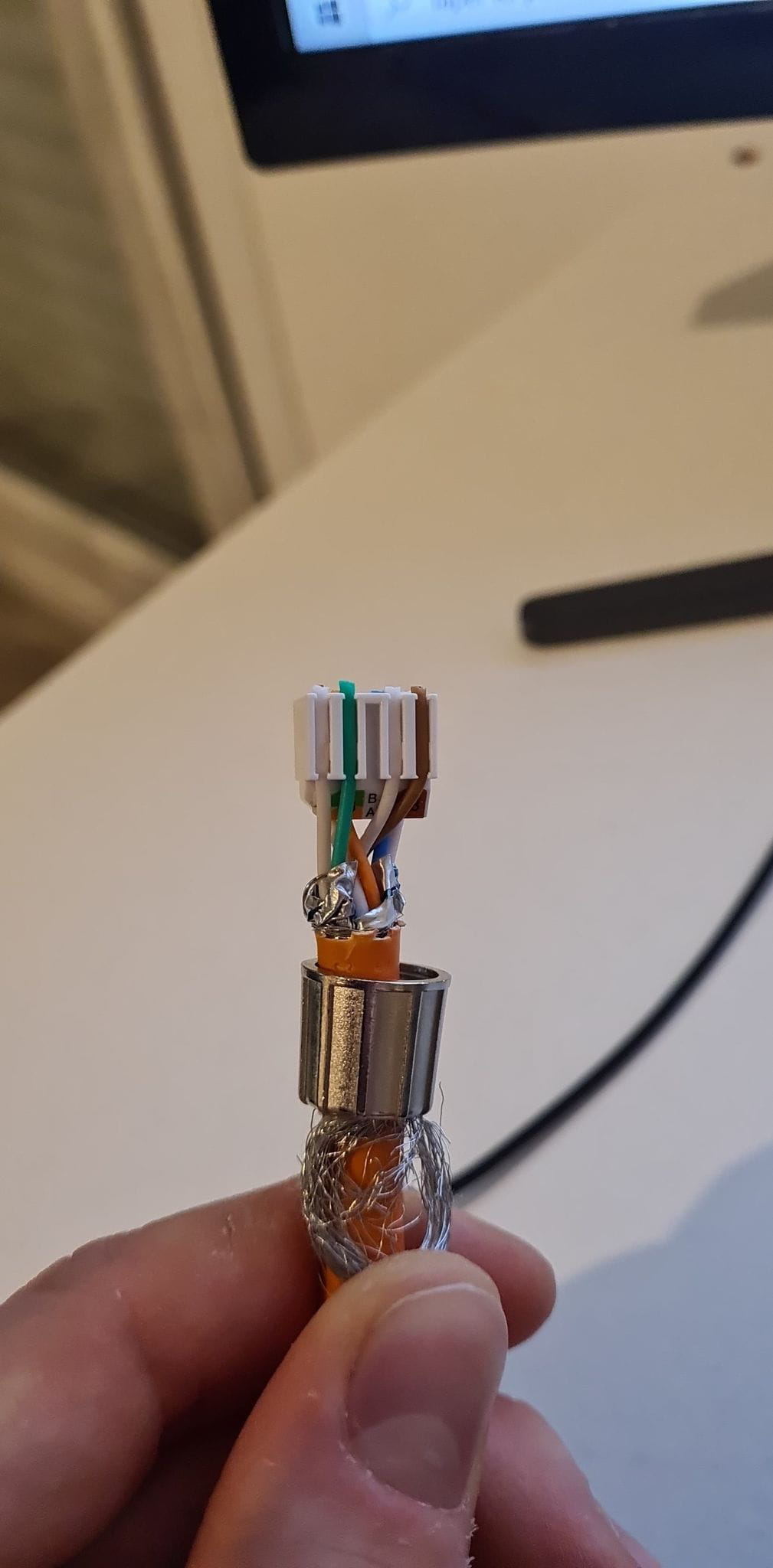

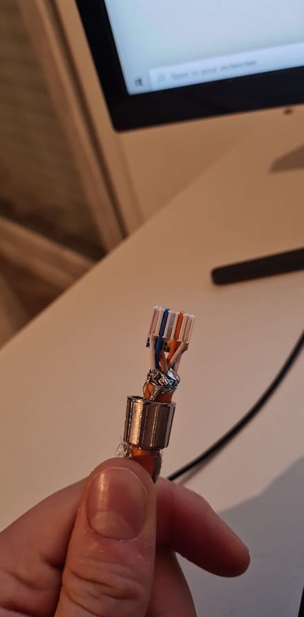

Salut, au compteur j'avais juste des câble rj basique je m'en suis servi de tir câble pour tiré mes rj 45 cat 7.
Préférant avoir la box au salon que dans le compteur ( elle ne rentre même pas dedans ) c'est pourquoi je veux repartir de ma prise rj45 du salon à mon compteur brancher sur le switch et desservir mes 2 autre rj que j'ai tiré et câblé

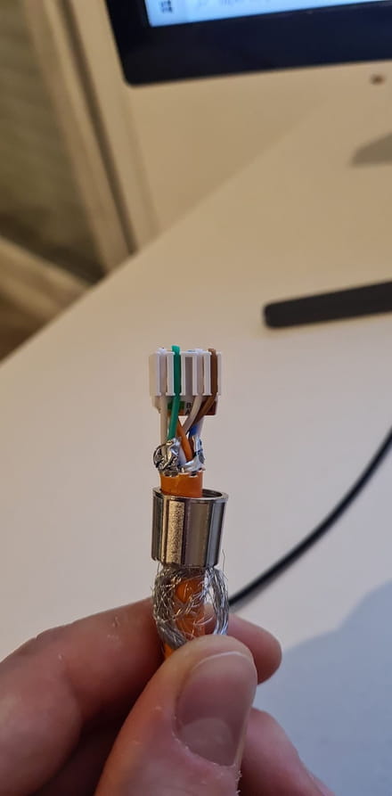

Qu'appel tu dépairé ? normal j'ai suivi la norme et l'ordre que j'ai mis sur l image au dessus, je vais revérifier ça tout de même et prendre d'autre photo un truc doit m échapper
@xer0ne51Quelles sont les couleurs dans ton câble ?
Contributeur@xer0ne51et donc du PC branché comme sur ton schéma, tu as 100mbps.
en branchant quelque-chose (quoi?) sur la freebox, tu as 980 mbps.
c'est quoi précisément "je branche un cable de la box jusqu'au switch pour aller au pc" : veux tu dire que tu connectes la box au switch pas un autre cable, sur les mêmes portes des deux cotés (mêmes portes que le cable original), et que le PC reste connecté au switch? -

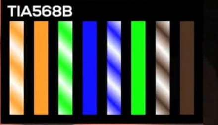

@brupalaJ 'ai 8 couleur, Vert avec un blanc, Bleu avec un Blanc, Orange avec un blanc, Marron avec un blanc.
Je présume que les couleur blanche correspondent au BLEU BLANC par exemple qu'on voit souvent sur les schémas.
Sur mon branchement j' ai suivi l'ordre de câblage suivant
Voilà le câblage réalisée sur le connecteur -
@yg_beBOX A PC : 980
BOX > PRISE RJ > SWITCH ( dans le compteur ) > PRISE RJ AU PC : 100
BOX > SWICTH > PC : 980
Pour résumé lol
