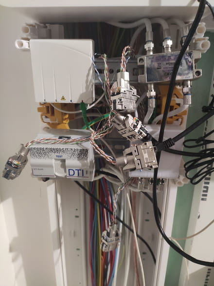

    Quelques photos "parlantes" seraient bienvenues... par ex... au tableau électrique, le panneau de brassage et le départ de toutes les lignes qui vont dans la maison...
    Egalement, une vue des prises murales, sorties du mur et qu'on voit comment c'est cablé derrière...

    1. Spoky_2105 Messages postés 13 Statut Membre
      Je viens de poster les photos.

  3. brupala Messages postés 111189 Date d'inscription   Statut Membre Dernière intervention   14 462
    Ouille,
    ce modèle de prises me semble de mauvaise qualité:
    les CAD ne coupent pas correctement l'isolant des fils, les fils ne vont pas au fond des contacts :-(
    Tu devrait couper les bouts des fils qui dépassent car ils doivent bloquer dans le bord en plastique quant tu fermes le prise et empêcher l'insertion totale:
    et referme les prises en serrant bien à fond.
      J'ai pris les photos ce matin après avoir découpé la partie qui était dénudé. Je ne l'ai pas encore replacé. Mais j'ai déjà essayé comme tu me l'indiques mais ça n'a rien changé.
      Est-ce possible que cela vienne tout simplement du câblage ?
      1. brupala Messages postés 111189 Date d'inscription   Statut Membre Dernière intervention   14 462 > Spoky_2105 Messages postés 13 Statut Membre
        Non, pas du câblage, de la mauvaise insertion des fils, plutôt.
        la prise en photo n'avait pas encore été verrouillée alors ?
        à la première photo, on voit le drain du blindage qui traine entre les contacts aussi, il faut le retirer.
        Pour le câblage, si on a la même chose aux deux bouts et qu'on ne mélange pas les fils blancs, qui doivent rester avec la couleur torsadée dans la même paire, ça doit être bon.
