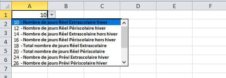

Je voudrais une liste qui afficherait, en plus de la valeur, l'information de cette valeur.
Ex : La liste affiche 12 et à droite à quoi correspond cette valeur.
Dans le fichier ci-dessous, dans la feuille 2, je voudrais qu'en cliquant sur la liste, ça m'affiche :
10 - Nombre de jours Réel Extrascolaire hiver
12 - Nombre de jours Réel Périscolaire hiver
14 - Nombre de jours Réel Extrascolaire hors hiver
etc...
Et que cette valeur soit affichée au clic.
Je voudrais le faire sans VBA, si possible, mais je ne sais pas quelle formule indiquer :/

Je voudrais que la valeur et le texte s'affiche DANS la liste. Une fois que l'utilisateur a cliqué sur la valeur (en sachant à quoi correspond cette valeur), je n'ai plus besoin d'afficher le texte correspondant à la valeur.

C'est vraiment dans la liste que je souhaite voir le texte :
https://www.cjoint.com/c/JKmnWssC7a8
Dans le fichier ci-dessus, le problème (évident) c'est qu'en cliquant sur l'un des choix, ça m'affiche aussi le texte (dont je n'ai plus besoin). Le texte à côté du nombre ne sert qu'à choisir le bon paramètre (ce nombre servant à d'autres calculs).
Ça n'est pas possible ? :(

Oui sans macro je dirais aussi pas possible
Par macro, exemple de macro à mettre dans le worksheet de la feuille concernée pour une liste déroulante en D4 :Private Sub Worksheet_Change(ByVal Target As Range) If Not Intersect(Target, Range("D4")) Is Nothing Then Application.EnableEvents = False Range("D4") = Left(Target, 2) Application.EnableEvents = True End If End Sub
