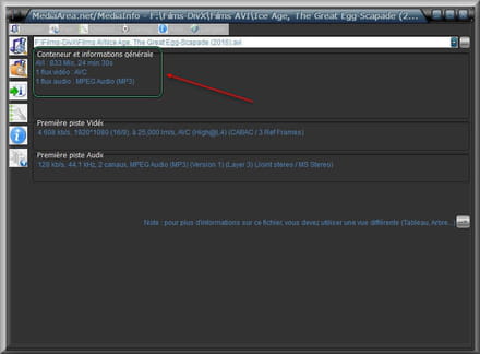

  3. Salut ,
    dans les conteneurs AVI on trouve encore de l'audio/vidéo compressé avec de vieux codec Divx et ceux-ci ne sont plus reconnus par les récents matériels .
    Comme préconise Panth33ra il faut utiliser MediaInfo afin de déterminer si le codec Divx est correct .
    Voir avertissement :Utiliser la version portable de MediaInfo ...
    Cordialement
