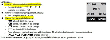

Vous "éteignez" comment ?
L'affichage avant tentative d'appel est normal ?
L'appel n’aboutit pas, mais on entends bien le N° se composer et l'écran reste normal ou s'éteint ?
J'éteins mon appareil par la touche marche arrêt en restant appuyé dessus.
La composition du numéro y compris depuis le repertoire est affichée à l'écran jusqu'à ce que j'appuie sur la touche d'appel ou il n'y a aucun son de composition de numéro ou de sonnerie. Ca revient juste à l'accueil. Merci-
Modérateuret rien d'anormal sur l'écran du combiné ? (état de la liaison - état des batteries)
Ni avant composition du N°, ni après avoir appuyer sur la touche "Décrocher" et avoir eu le retour à l’accueil.
Cet appareil est récent ? Pour l'instant je soupçonne des batteries en fin de vie qui ne sont plus capable de fournir l'énergie necessaire. -
@baladur13Non rien d'anormal sur l'écran. Je peux recevoir les appels, la batterie est affichée pleine et tient le temps des conversations sans probleme. C'est pour ça que je me pose la question de la batterie ou d'un appareil usé. Il est branché sur adsl est ce que ça peut venir de mon fournisseur à votre avis comme ça peut arriver avec les mails et un serveur smtp qui bug ? Ca m'est arrivé mais pas en ce moment. Merci
