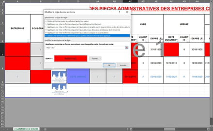

Dans le tableau ci-joint, j'aurais besoin de créer une MFC disant que :
- Si AC7 est inférieur à AE7, alors AC7 se mettra en rouge, que Si AF7 est inférieur à AH7, alors AF7 se mettra en rouge, que Si AK7 est inférieur à AM7, alors AK7 se mettra en rouge, que Si AN7 est inférieur à AP7, alors AN7 se mettra en rouge, que Si AQ7 est inférieur à AS7, alors AQ7 se mettra en rouge, que Si AT7 est inférieur à AV7, alors AT7 se mettra en rouge et que Si AW7 est inférieur à AY7, alors AW7 se mettra en rouge.
Le tout dans une seule MFC.
https://www.cjoint.com/c/JIDi4KdlVgc
Pour faire simple, j'ai besoin de dire que si la date du document à dépassé la date de validité (variable en fonction de chaque document), alors ma cellule doit se mettre en rouge de façon automatique, afin que je puisse relancer les entreprises pour qu'elles m'envoient le document à jour.
Si besoin d'explication, n'hésitez pas.
Merci à vous.
Bonne journée.
Séverine.

      Je ne crois pas que la formule puisse donner quelque chose car AD7 est le nombre de mois à ajouter à AC7 pour donner la date en AE7 ; c'est donc avec cette dernière cellule qu'il faut comparer la date du jour. Il faut colorer AC7 quand la date du jour dépasse celle qui est en AE7. La formule serait donc :
      =AUJOURDHUI()>AE7
      Je renvoie le fichier avec la MFC (mise en noir avec caractères blancs) - j'ai aussi modifié la formule dans les colonnes de report des dates afin qu'elles restent vides si aucune date n'est entrée dans les colonnes "DATE du DOCUMENT"
      Lien valable 21 jours https://www.cjoint.com/c/JIEfBci3kGP
      Cordialement

    2. @sev33000Il faut sélectionner la cellule AC7 et ensuite :
      Et pour finir, tirez la cellule AC7 vers le bas et avec la poignée de recopie : Ne recopier que la mise en forme

    Tu sélectionnes toutes les colonnes en commençant par la AW et en maintenant la touche Ctrl enfoncée pour sélectionner les autres colonnes pour finir par la AC en commençant par AC7.
    Comme AC7 est active ouvrir les MFC et choisir la dernière "Utiliser une formule ..."
    =AUJOURDHUI()>AE7
    Ainsi dès que la date du jour dépassera la date inscrite en AE7 la cellule AC7 se colorera dans la couleur que tu auras choisie
    J'espère avoir tout compris de ta demande
    Ton fichier en retour avec la MFC mise en place
    https://www.cjoint.com/c/JIDn4cuy7WP
