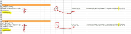

Je planche depuis plusieurs jours sur un problème sur EXCEL.
Le fichier est en capture d'écran plus bas.
J'aimerai que:
si en colonne G, j'ai le texte "PN", alors dans la colonne I, il va chercher la ligne "TIMING 03:13" (attention le timing peut être différent, mais le mot TIMING sera toujours présent).
J'ai utilisé la formule suivante:
=SIERREUR(SI(TROUVE("LIGNE:";A229);DECALER(A229;2;0);"");"")
Mon problème, il décale vers le bas de "2" lignes, OR le texte "TIMING 03:13" peut se situer 2, 3, 4 lignes plus bas.
La formule fonctionne bien sur le 1er exemple mais pas le 2nd.
J'ai tenté de changer le "2", dans DECALER(A238;2;0), mais je n'y arrive pas, j'ai fouillé tous les forums, mais je m'y perd.
Pouvez vous m'aider? (pour info: Je ne souhaite pas de macro SVP.)
Merci pour votre aide.
Emilie

J'ai énormément simplifier le fichier, mais pour vous répondre, non il n'y a pas le mm nombre de ligne entre chaque ligne orange et non plus entre "timing 03:13" et la nouvelle ligne orange... C'est un vrai casse tete !! :)

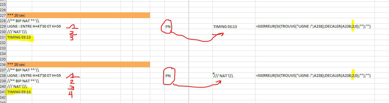

Contributeurc'est un casse tête: oui, mais c'est apparemment simple avec une macro....
en attendant
=SI(G12="PN";DECALER(A12;EQUIV("Timing"&"**";A13:A20;0);0);"")
mais on ne connait pas l'espace entre les "PN" présents colonne G ' peut-^tre avec un formule matricielle donnant les lignes (tableau) attention à la lenteur si beaucoup de "PN"
Merci ça fonctionne parfaitement, je ne connaissait pas le symbole "**"! C'est parfait!
