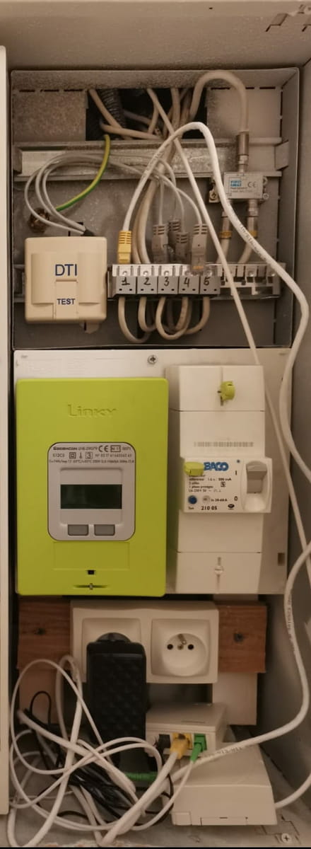

Bonjour à tous .
Je suis nouveau sur ce site et j'aimerai avoir de l'aide .
Le technicien bouygues est venu m'installer la fibre à mon domicile (appartement). Tout fonctionne parfaitement .
Seul hic , j'ai des prises rj45 dans mes autres pièces et je pensais que j'aurai internet dans ces autres pieces ce qui n'est pas le cas.
Ci joint une photo de mon installation .Manque t'il quel que chose pour que cela fonctionne correctement.
Merci d'avance pour vos réponses.
