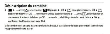

ModérateurJe ne parle pas de débrancher les chargeurs... mais de débrancher les bases des combinés qui sont à rajouter sur la A420.
il n'existe pas de lignes de désinscription comme dans les autres
Heu !!!
Extrait de la notice en page 55
La notice : https://gse.gigaset.com/fileadmin/gigaset/images/CustomerCare/Manuals/CLxx/CL660/A31008-M2804-F101-1-2X19_01-12-2018_fr_CH.pdf
Edit:
Nota : De plus sur le CL660 on peut changer le N° interne ( Int1,2 etc) par le nom que l'on veut
voir notice en page 56
