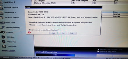

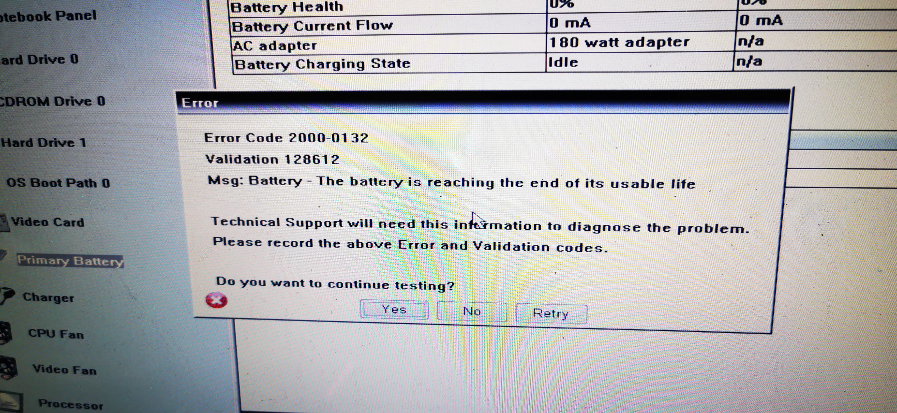

Lorsque je lance un diagnostic pré démarrage il me met deux erreurs : une sur la batterie puis à la fin du test une sur mon disque dur (C. F images ci dessous).
J ai enlevé la. Batterie et j ai enlevé la pile aussi pour reset Cmos. Rien n'y fait.

    -- Par contre tu as certainement un défaut de disque dur, c'est pour ça que tu n'arrive pas à lui réparer son démarrage...

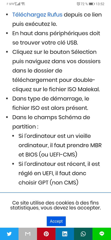

    1. kwirzan Messages postés 32 Statut Membre
      Merci pour ta réponse jvais prendre la dernière version du live CD..
      Pour l age de mon pc sur le blog de malekal. Sur la création de la clé. Il. Indique que le format âgé est différent selon l age du pc mbr bios uefi cms gpt etc.. Je ne sais pas quelle version choisir...
  6. jeannets Messages postés 28443 Date d'inscription   Statut Contributeur Dernière intervention   Ambassadeur 6 615
    alors, je suppose qu'il faut choisir UEFI... je pense que ça correspond à ton PC, c'était déja en cours en 2013... et je crois que "Malekal" démarre sur les deux... Surtout que tu étais déja en Windows 7. et ton PC ne tourne pas, donc on ne peut pas aller voir... Ou c'est compliqué.
    Au pire, il faudra refaire la clé en MBR/BIOS s'il ne veut pas démarrer...
    Essaie voir..
      Le soucis c est que je demande à un ami de me faire la clé depuis chez. Lui et de me l e'voyer !!!
      Y a pas un moyen de vérifier sur le net.. Sur le. Site d Alienware par exemple ?
      Je peux aussi. Accéder au bios au démarrage si besoin..
      Merciiiiii

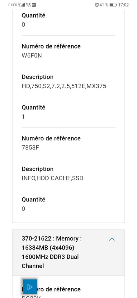

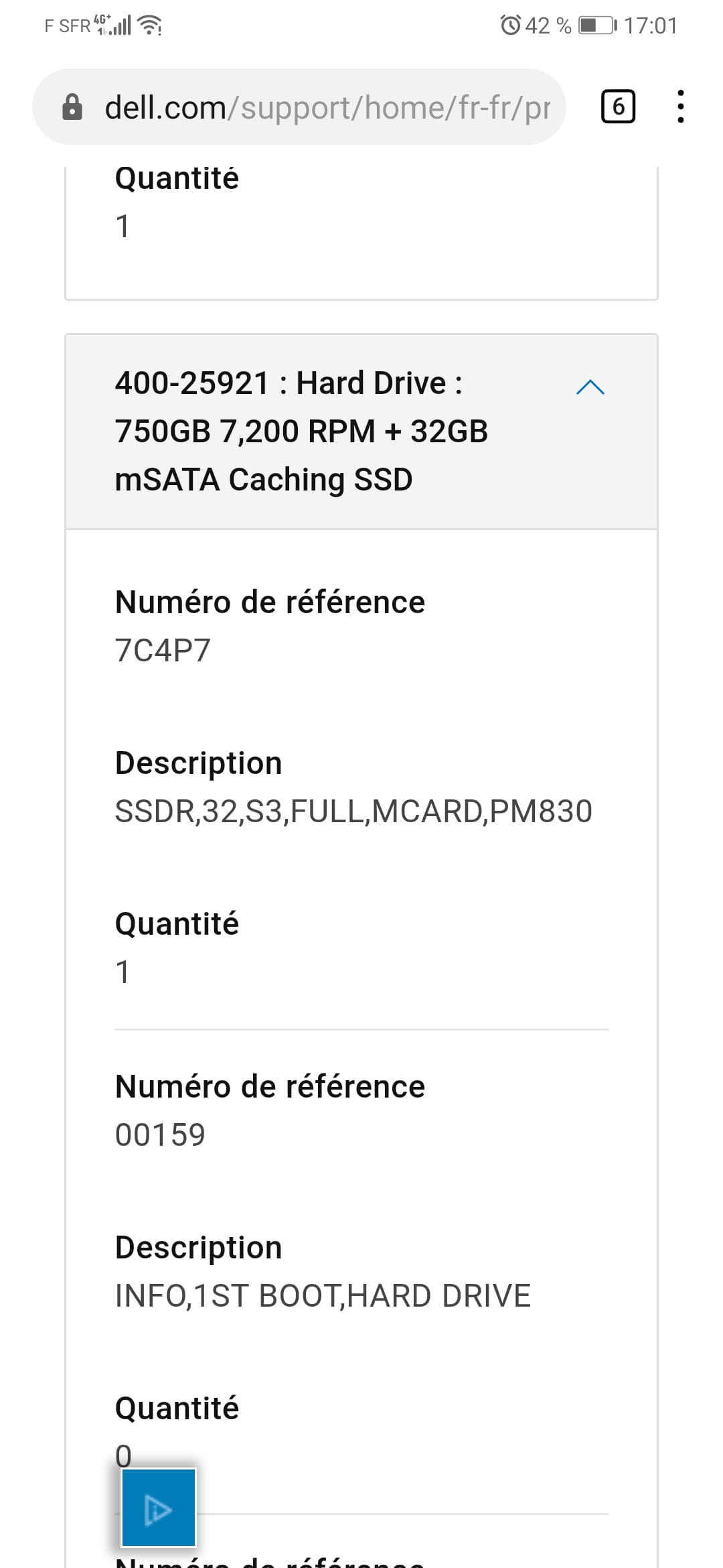

      Pour le disque dur voilà. Les Infos sur mon modèle Alienware
  7. jeannets Messages postés 28443 Date d'inscription   Statut Contributeur Dernière intervention   Ambassadeur 6 615
    OK, apparement, celui-là est en UEFI... surtout que tu as du l'activer pour installer win 7 .
    De toute façons, en lisant les DOCs de ce PC, le BIOS permet les deux façons de fonctionner dès le départ, dans les menus du BIOS, donc il ne doit pas y avoir de soucis à se faire.
    Mais tu as le PC chez toi, même si windows ne marche pas, tu dois pouvoir le mettre sous tension et rentrer dans le BIOS pour voir comment il est...
    En principe, c'est la touche F2 avant la fin du logo DELL au démarrage

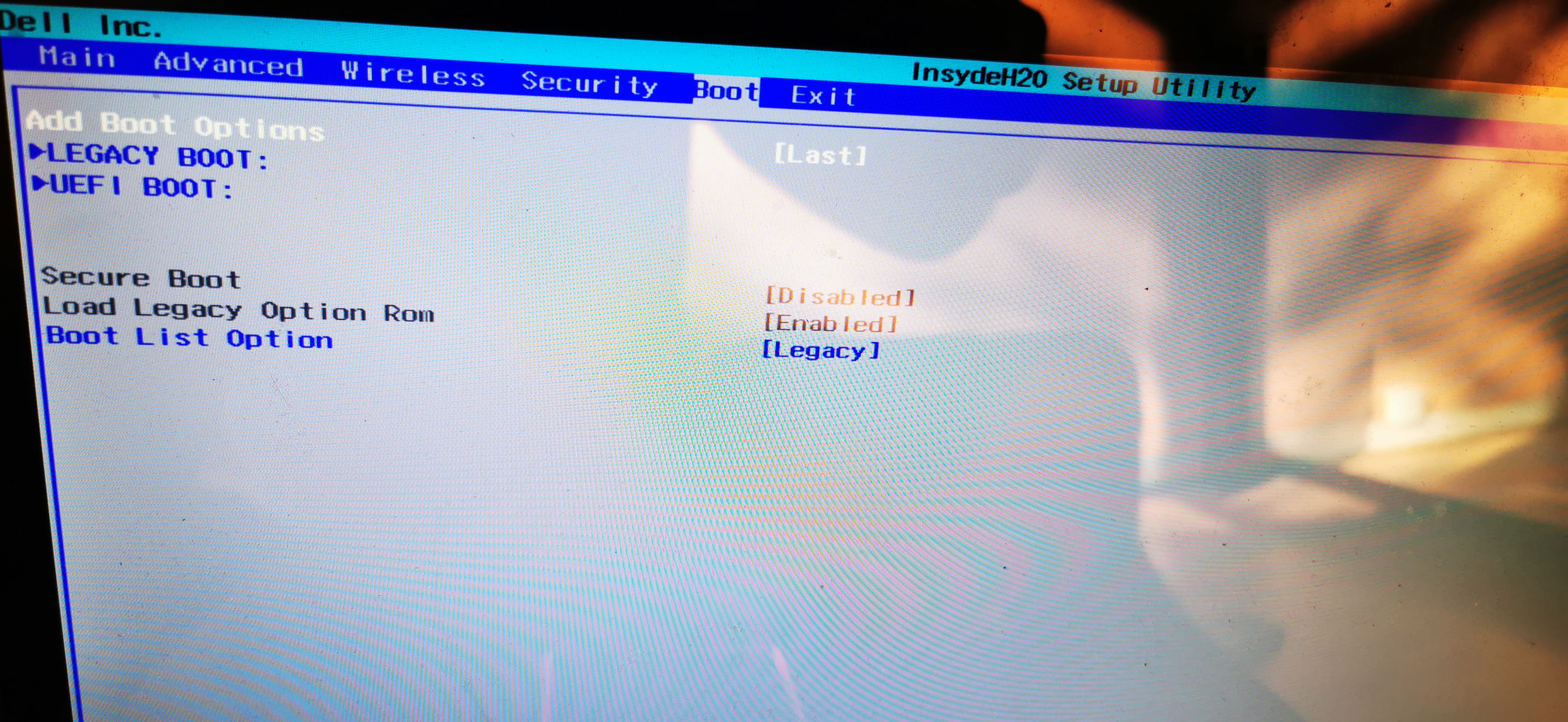

      Oui je peux aller dans le bios.. Jvais regarder ce qui est indiqué.. Je t envoie la. Capture

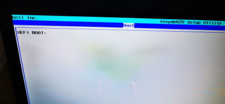

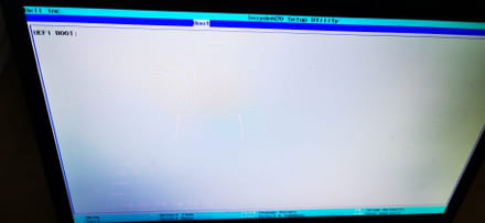

    2. kwirzan Messages postés 32 Statut Membre
      Voilà.. Du coup j imagine que c est uefi ?

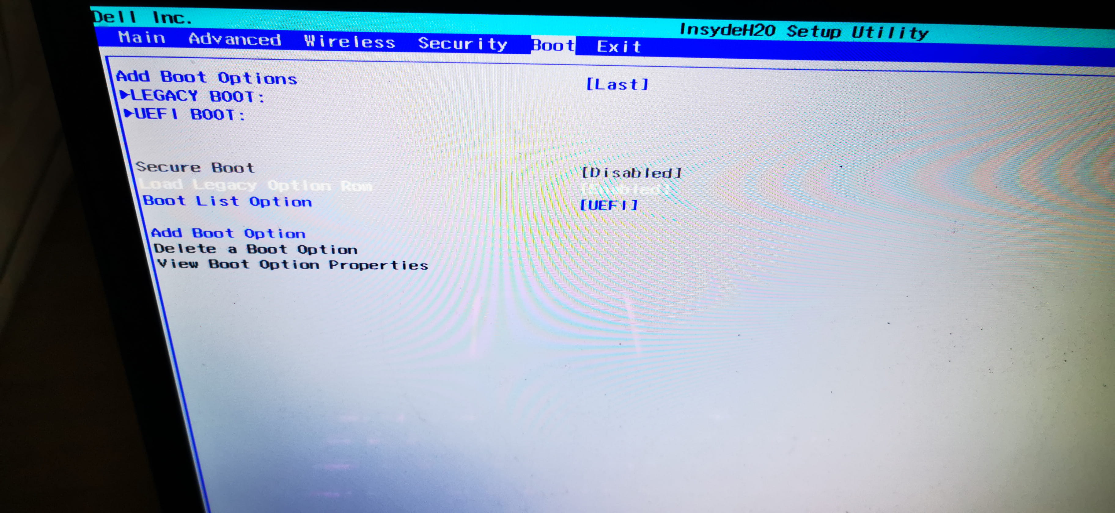

  8. jeannets Messages postés 28443 Date d'inscription   Statut Contributeur Dernière intervention   Ambassadeur 6 615
    Je ne suis pas convaincu car le "Sécure boot" est marqué Disable...
    Il faudrait que tape enter sur UEFI boot... il doit apparaitre quelque chose et u le met sur Enable..
    C'est surtout dans le But de faire booter ta clé USB.

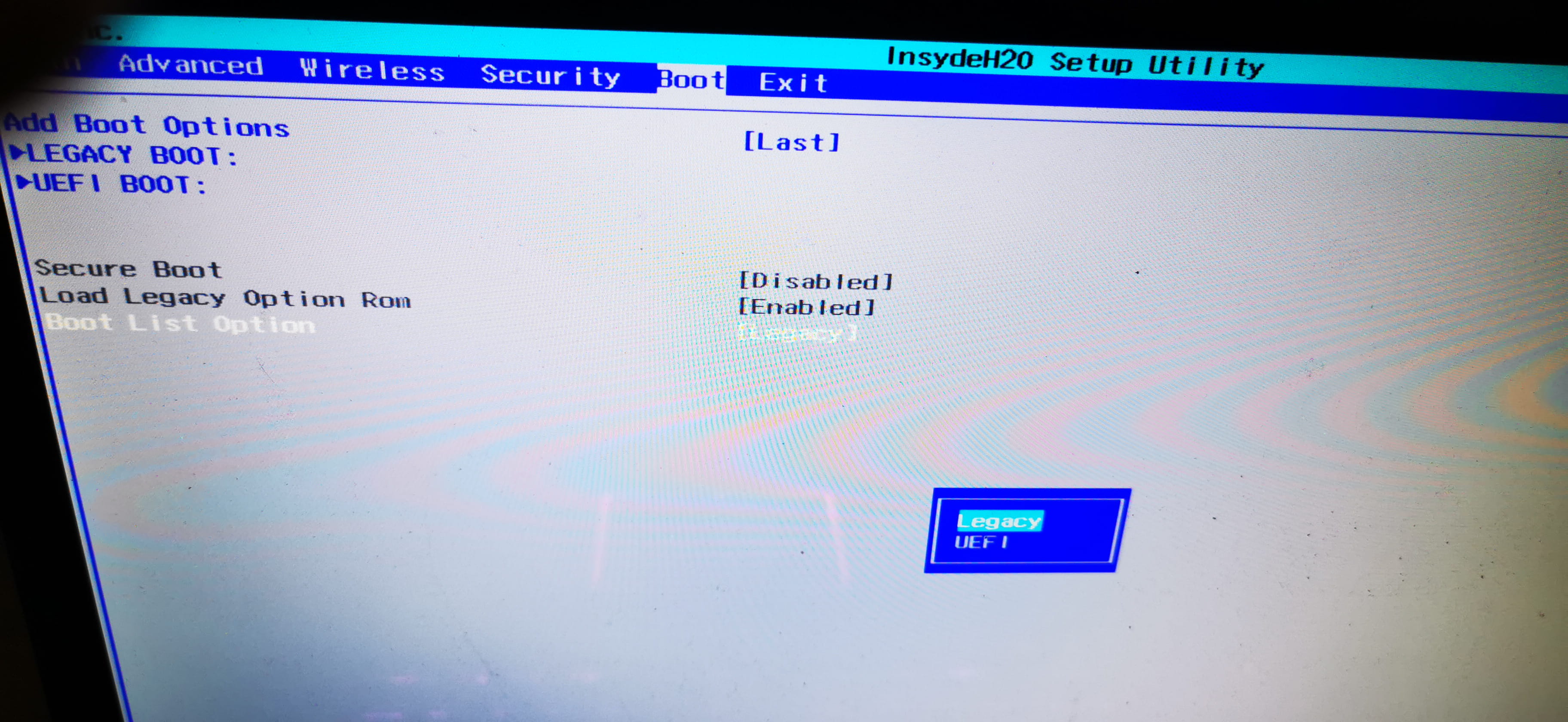

      OK quand je click enter sur uefi boot ya rien comme choix c est vierge
      Quand je click sur legacy boot j ai le choix entre hard drive.m Sata .. CD DVD ou network
      Par contre quand je click sur boot list option je peux choisir entre uefi et legacy..
      Mais la. Seule chose que ça change quand je met boot option en UEFI c est le load legacy option ROM qui se met en enabled.. Le secure boot reste en disable et j ai tjrs rien en cliquant sur uefi boot.
      Du coup t en penses quoi ?
  9. jeannets Messages postés 28443 Date d'inscription   Statut Contributeur Dernière intervention   Ambassadeur 6 615
    Voici la notice du Setup de ce PC..
    https://downloads.dell.com/manuals/all-products/esuprt_laptop/esuprt_alienware_laptops/alienware-m17x-r4_owner%27s%20manual_en-us.pdf
    Tu as dans le bas de l'écran toutes les touches possibles et leurs actions
    Je doit dire que ce n'est pas facile d'etre affirmatif sans voir ce que propose les autres menus...
    Mais d'après ce que je vois, tu es en MBR, car l'UEFI n'est pas validé dans les choix. et Legacy confirme bien l'ancienne méthode (donc MBR)
    Il est probable que certaines pages seraient plus fournies si ton disque dur fonctionnait... car je suppose qu'il va chercher certaines infos sur le disque...
    Donc voilà ce que j'en pense, désolé de ne pas etre plus catégorique..

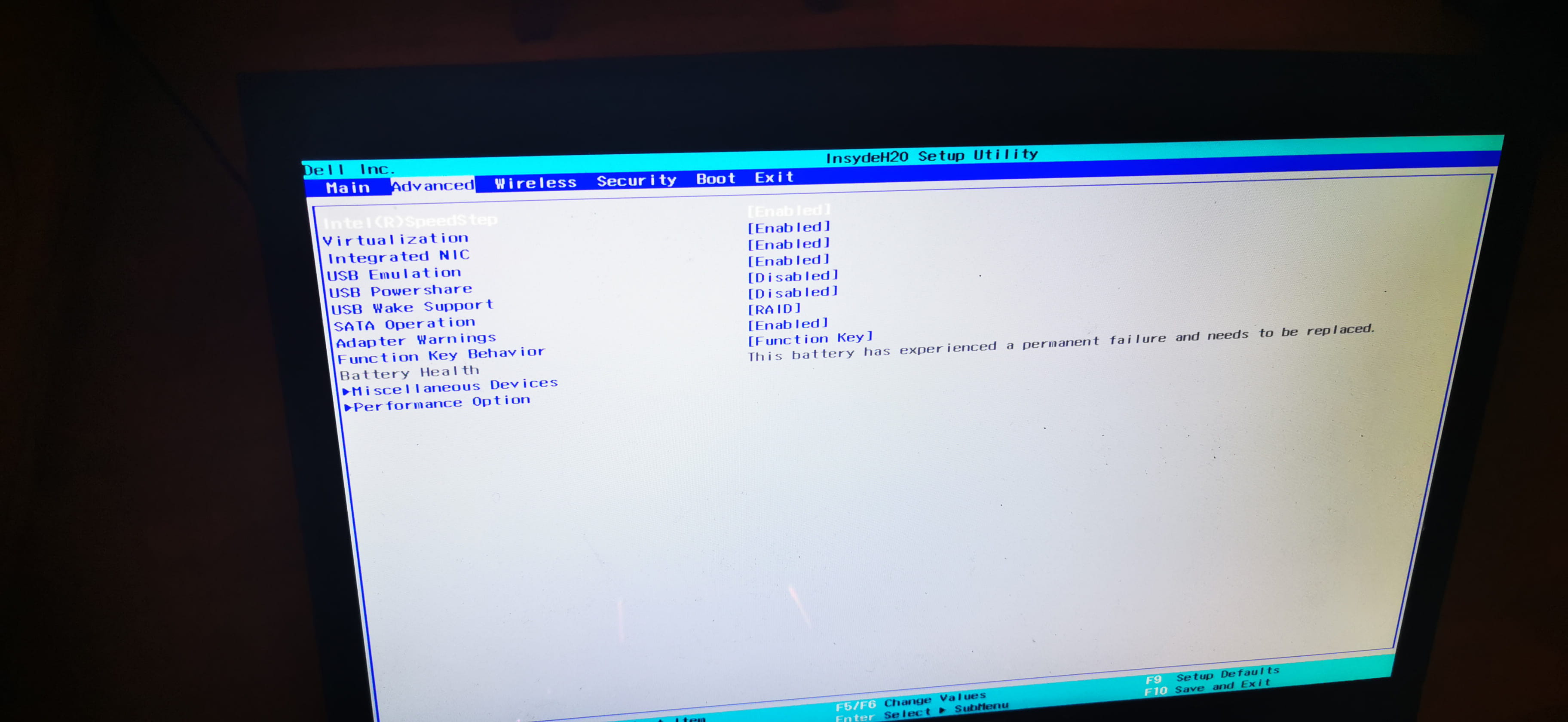

      Hello merci bcp pour ton aide C est vraiment sympa..
      Dis moi quelles pages du bios tu as besoin de voir.. Je te les envoie..
      Thanks

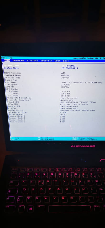

  10. jeannets Messages postés 28443 Date d'inscription   Statut Contributeur Dernière intervention   Ambassadeur 6 615
    La page "Main" et la page "Advanced"
      Jte fais ca

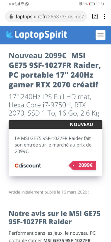

      Et.. Au fait.. Je vais acheter ça.. Qu en penses tu ??
  11. jeannets Messages postés 28443 Date d'inscription   Statut Contributeur Dernière intervention   Ambassadeur 6 615
    OK, ces images sont bonnes mais ne révèlent rien d'extra, je ne vois rien qui nous aide... Mais pour etre positif, je n'y vois rien non plus qui nous dérange... Donc tout semble bien montrer que ce PC est en MBR depuis 2013..
    Je pense qu'il faut bâtir ta clé USB en ce sens, de toutes façons, il faut avancer et faire quelque chose..
    Ton futur nouveau PC me semble une belle bête, ça a un prix bien sur..! La marque est déja un gage et ce i7 pète le feu... Par contre un rafraichissement image à 240Hz, je pense que l'oeil n'est pas capable de suivre... mais bon, ces particularités font partie de l'affichage des joueurs.
    Je dois dire que je ne suis pas joueur, je ne m'intéresse qu'aux exploits techniques.
    Donc je te souhaite beaucoup de plaisir dans ces loisirs avec ce nouveau joujou...!

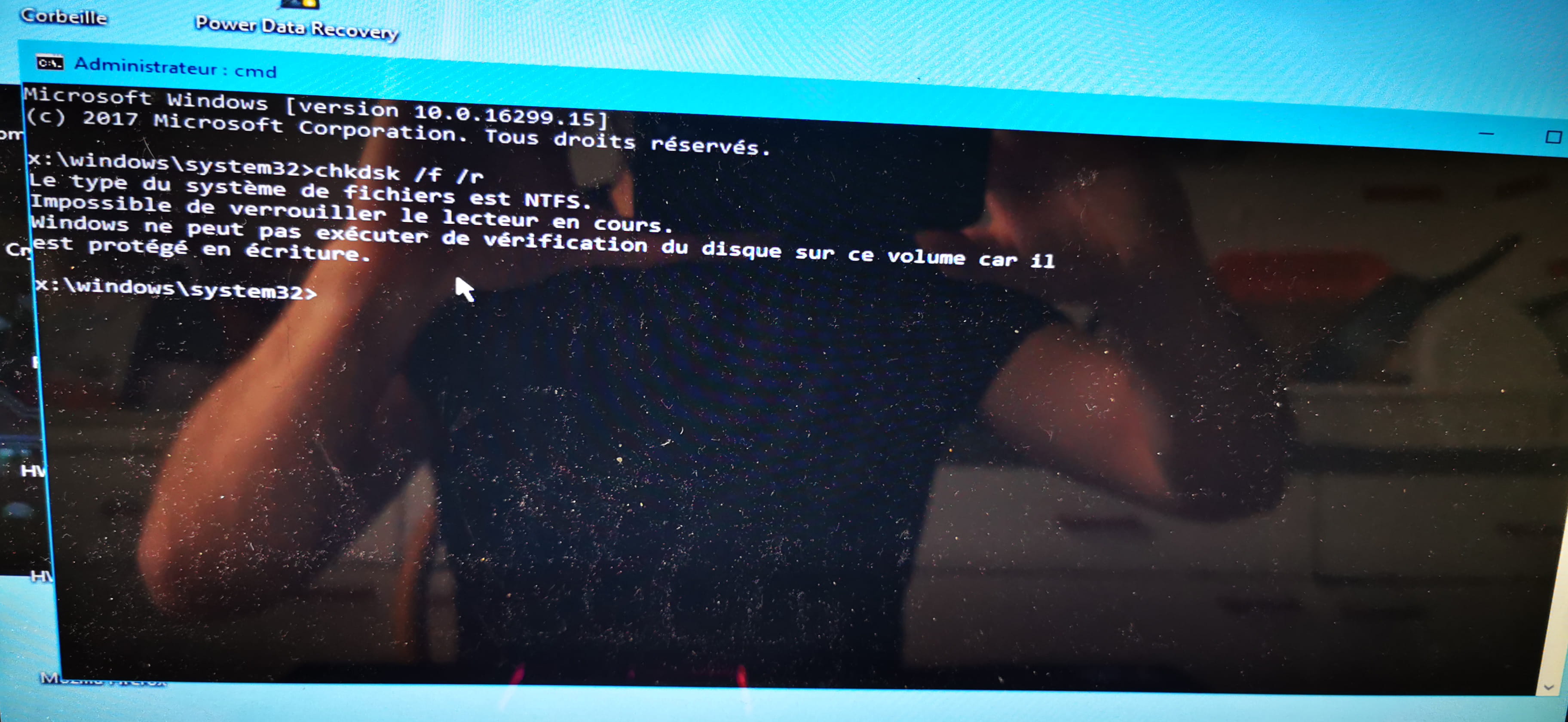

      Bon j ai reçu mon nouveau laptop j ai créé la clé usb live cd configurée en mbr et j ai boote dessus.
      Ce truc est magique.. J ai eu accès à tous mes disques durs et j ai pu tout télécharger sur un disque dur externe.. Je suis hyper soulagé..
      À priori selon le diag que j avais fait c est le disque dur interne sur lequel j'avais installé Windows qui déconne.
      Peux tu m expliquer quels outils du love cd utiliser et dans quel ordre afin de remettre mon ordi sur pieds ?
      Et s il y a un moyen via le live CD de faire une recovery (revenir a la dernière version de Windows qui fonctionnait sur mon pc) je suis également preneur.

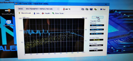

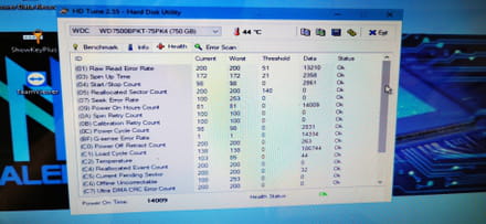

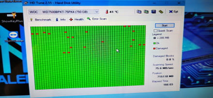

    Alors, pour avoir le coeur net sur ton disque, il y a des tests à faire.
    1° tester la qualité physique du disque avec le logiciel "HD_tune"
    2° Tester le contenu du disque... la bonne indexation des fichiers et le system de démarrage de Windows... si tu réussi à le réparer, tu retrouve ton Windows d'avant.
    3° Un recovery du windows de ton PC n'est possible que si tu avais fait un Backup juste avant. Cependant certaines choses sont possibles ... si l'état du disque le permet..
    Ces tests s'enchainent un peu comme les poupées Russe...Il faut que le test précédent soit OK.
    Donc le N°1...tu va sur "Démarrer/Start" Programmes/All programs==>Disk Utility/HDtask==> HD_tune...OK
    Tu fait le test "Benchmark" puis "health" puis "Error Scan"... un par un et tu fais une capture d'écran pour chacun que tu colle ici.. attention: le dernier peut durer toute la nuit.. selon la taille du disque.
    Tu peux faire une capture d'écran en cliquant sur l'icone de la disquette...mais le fichier doit etre stocké sur la clé USB ou autre... pour la retrouver... Je tient à voir ces captures.

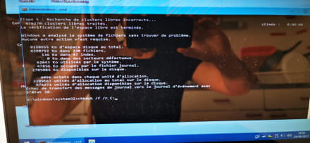

      OK bon j avais déjà lancé un error scan en 1er..il tourne depuis ce matin la.. Il en est à 2/3 du total et il m indiqué 0.8% en damaged blocks a ce stade.
      C est grave si j ai commencé par celui ci ?
      J avais juste check vite fait l onglet health et il. Me disait health OK...
      Dis moi si faut impérativement respecter l ordre des tests.. Au pire je referai tout.. J en suis plus à ça près...
      Si l ordre n est pas important.. Je fini error. Disk et fais les 2 autres et t envoie les captures des que tout est fini..
      Merkiiiiiiii
      Bon j ai fait les 3 tests mais dans le désordre du coup.j ai commencé par error scan
      Puis benchmark
      Puis health

  13. jeannets Messages postés 28443 Date d'inscription   Statut Contributeur Dernière intervention   Ambassadeur 6 615
    Vu, ce n'est pas bien brillant.. beaucoup de carrés rouge... je revient sous peu
    Fait une commande DOS....
    chkdsk  /f  /r
    et attend
      Il me met ca
    2. kwirzan Messages postés 32 Statut Membre > kwirzan Messages postés 32 Statut Membre
      Finalement j ai lancé un check disk via propriété.. J ai commencé par le lecteur g parce que c est celui sur lequel Windows est installé..
    3. jeannets Messages postés 28443 Date d'inscription   Statut Contributeur Dernière intervention   6 615 > kwirzan Messages postés 32 Statut Membre
      OK, tu as testé le disque X: c'est le DVD/USB c'est pas bon
      Il faut tester le disque ou se trouve windows je suppose C:
      donc la commande serait
      chkdsk /f /r  C:
    4. kwirzan Messages postés 32 Statut Membre > jeannets Messages postés 28443 Date d'inscription   Statut Contributeur Dernière intervention
      C est bon je pense.. Windows est sur le g car le c s appelle recovery.. En tout cas mon profil utilisateur de Windows et les dossiers programmes files etc sont sur le disk g.
      Je suis en train de le scanner la.. J ai fait ça en manuel en passant pas disk.. Propriétés.. Scanner.. J en ai pour 3h environ.. Je laisse tourner la
    5. kwirzan Messages postés 32 Statut Membre > jeannets Messages postés 28443 Date d'inscription   Statut Contributeur Dernière intervention
      En fait j ai annulé ma tentative car il m indiquait que ça prendrait 2jours..
      J ai fait ta commande pour C..
      Résultat :
      À mon avis c est pas le bon disk... Je refais la même commande mais avec le disk g.. Jte tiens au courant..
  14. jeannets Messages postés 28443 Date d'inscription   Statut Contributeur Dernière intervention   Ambassadeur 6 615
    Bon, ben, c'est pas mal, il t'a récupéré pas mal de cluster perdu dans la nature et réorganisé ça..
    La suite serait de réparrer le démarrage de windows
    Voir ==>démarrer==>all programs==>Lasesoft recovery==>Window Recovery... Il te présente le system à récupérer==>OK ensuite tu as des listes de cas..(c'est en Anglais) tu choisi celui qui ressemble le plus à ce qui t'arrive au démarrage... Si tu vise bien, il devrait réparer...
    et pour voir, tu redémarre le PC en retirant ta clé avec W10PESE et il reboot sur ton disque dur origine... Soit ça marche, soit tu as un message d'erreur... n'insiste pas, il faudrait trouver un DVD d'install de Win 7 ou 8 ou Vista... pour faire une réparation.
    Mais de toutes façons, il ne faudra pas beaucoup tourner avec et faire une sauvegarde au plus vite sur un autre disque...
    La suite de l'histoire serait d'y monter un nouveau disque neuf ou en bon état et d'y restorer ta sauvegarde...
