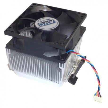

    3. @Nidel1947Ouvrer votre ordinateur et cherchez le ventirad (ça ressemble à l'image ci-dessous). Regardez la pâte grise si elle est sèche, fissurée il va falloir acheter de la pâte thermique.

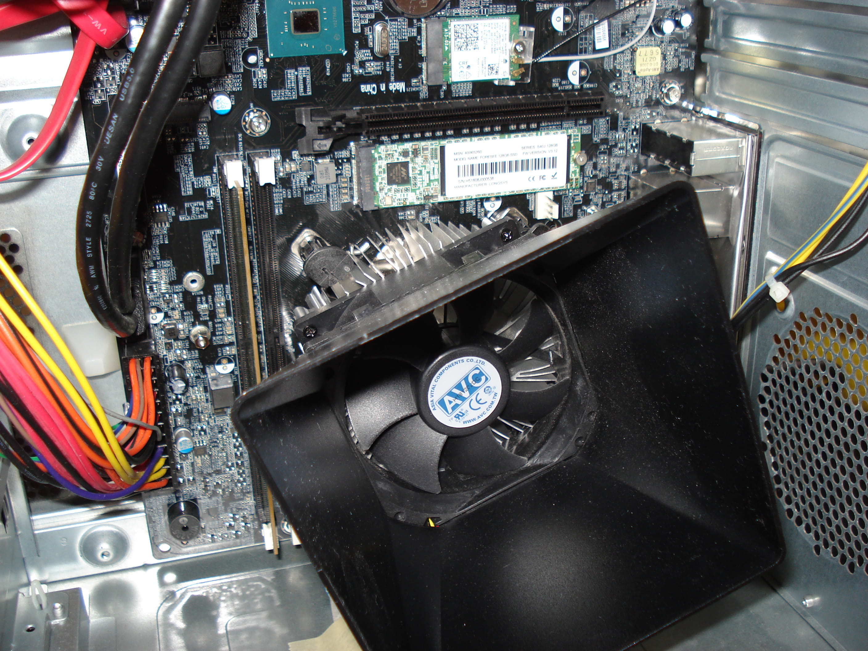

    1. ok merci je démonte le tout demain matin et je vous tiens au courant

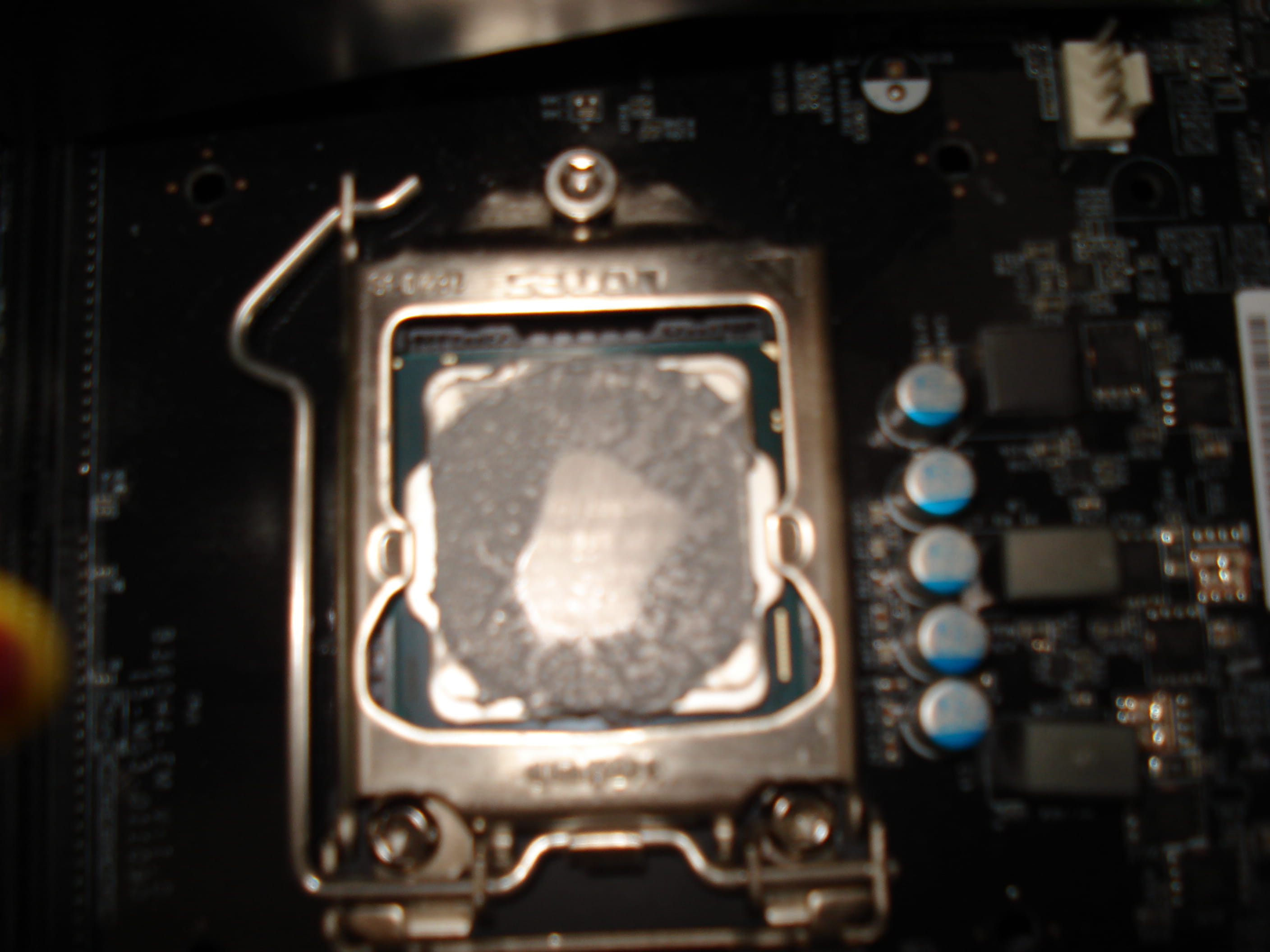

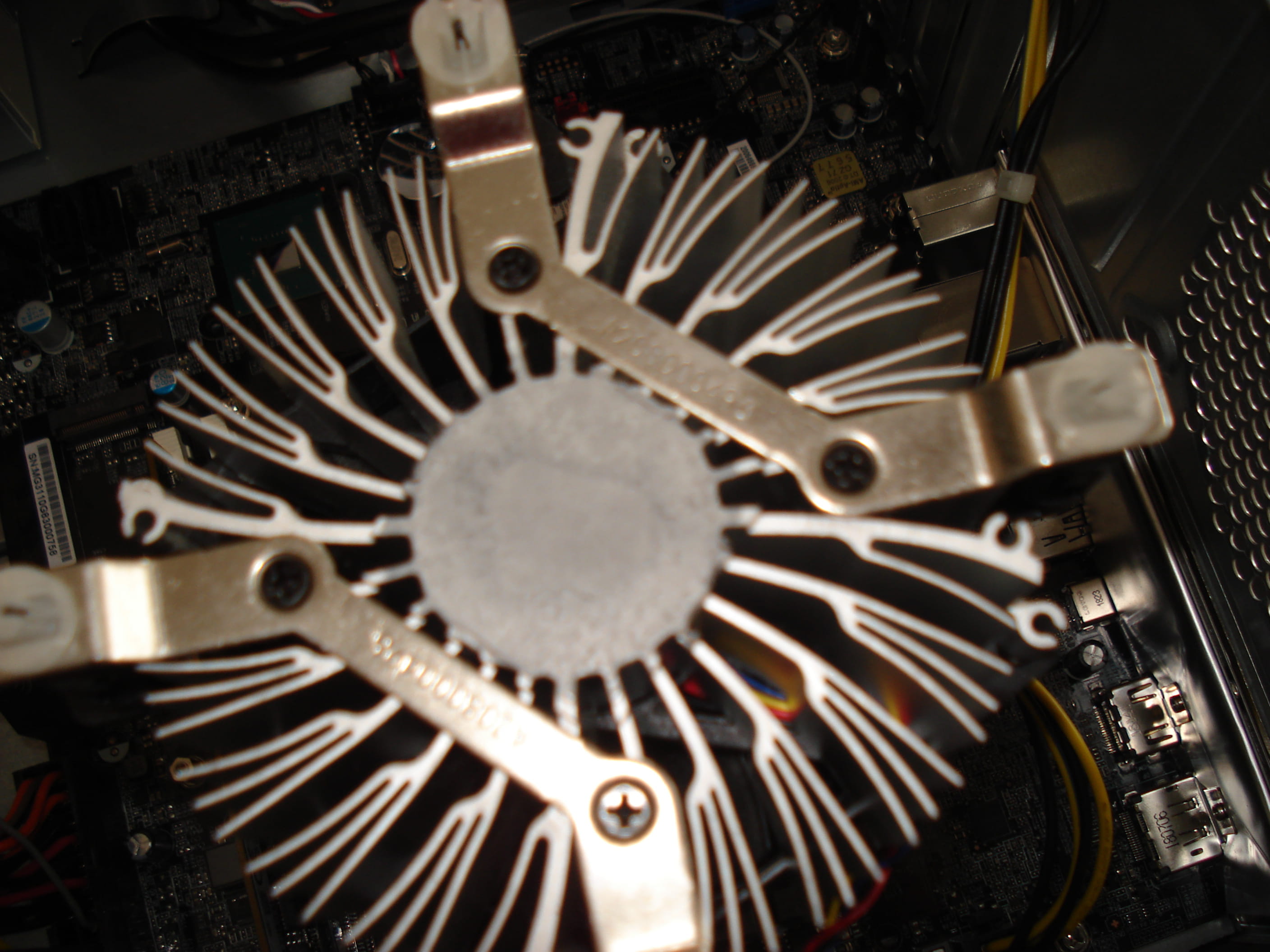

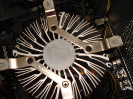

        Voilà, j'ai démonté mais la pâte n'est pas sèche, il en manque un tout petit peu au centre mais c'est tout, en faut'il beaucoup pour que j'aie une bonne conductibilité?
        1. Pouvez-vous nous envoyer une photo ?
        1. Il faut en remettre
