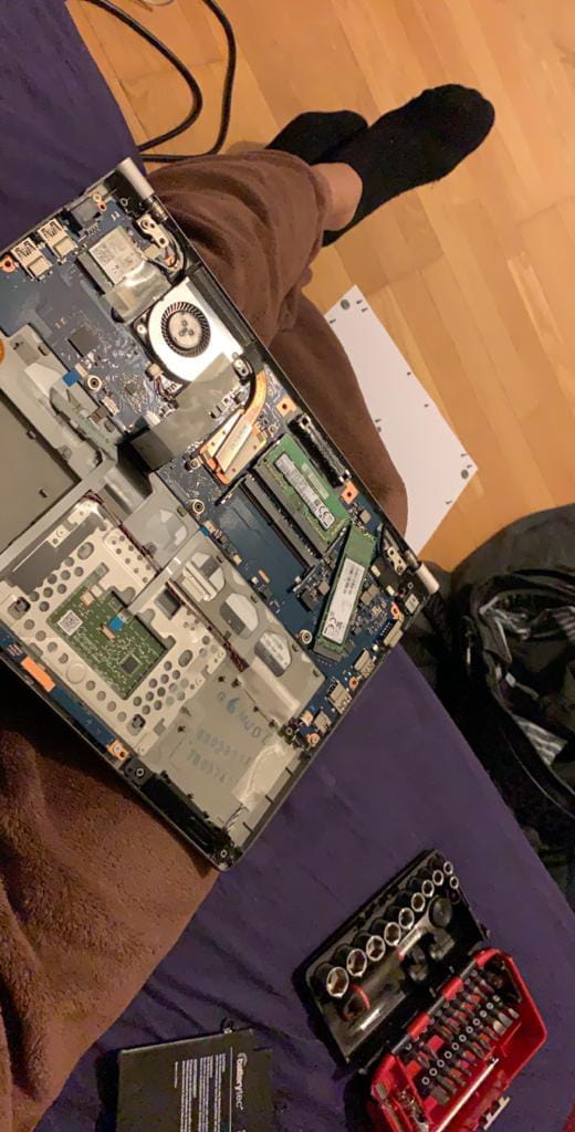

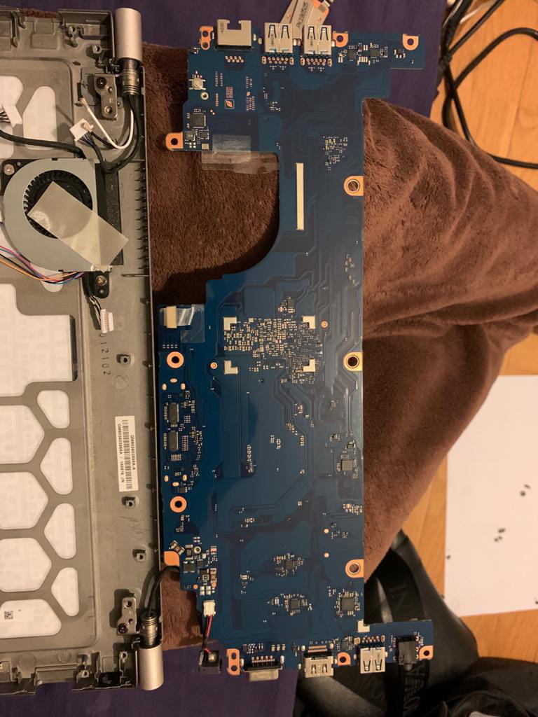

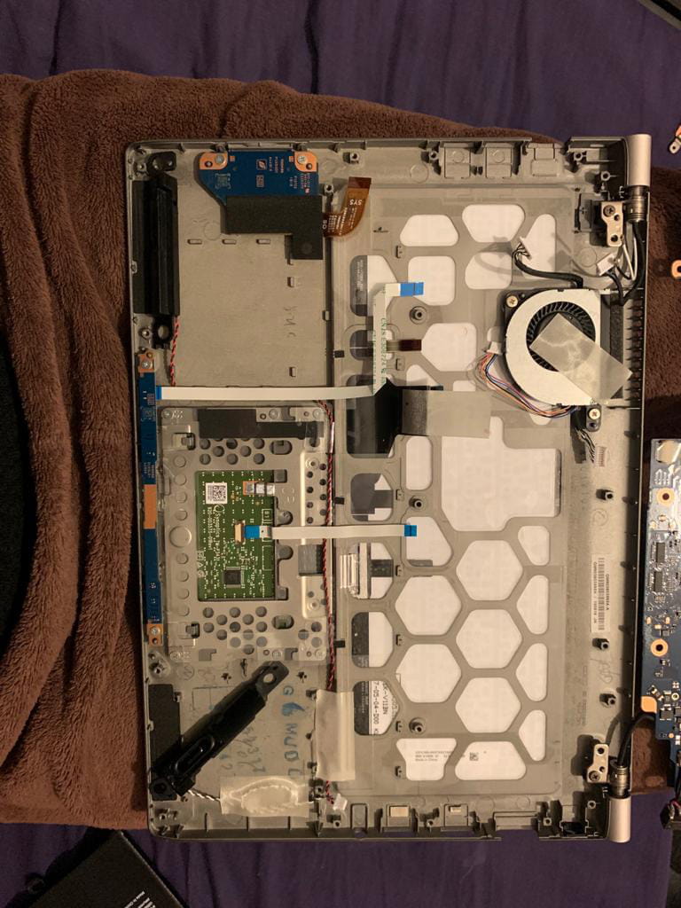

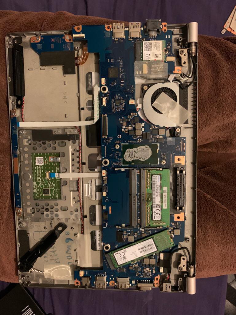

J'ai acheter ce pc il y a longtemps, lorsque je l'ai ressorti, je l'ai utiliser normalement pendant 1 mois, puis problème de charge, l'ordinateur ne ce charge plus, j'ai changer la batterie, le chargeur mais rien ne change, je décide de l’emmener chez un réparateur ( taxiphone ) il me dit que c'est la carte mère, puis je le ramène chez un autre il me parle de pile du BIOS, de la je décide de démonter l'ordinateur pour trouver cette fameuse pile mais elle est introuvable je vous joint les photos de l'ordinateur démonter.
est-ce possible qu'un ordinateur ne dispose pas de pile ?
Pouvez trouver une solution a mon problème ?
Bonne soirée merci a vous.

Je connais se problème c'est ni la pile du bios mais bien la carte mère. Regarde cette vidéo et dit si tu as le même problème qui parle https://youtu.be/rJckgPnFAe8
J'ai un pc Toshiba qui a.le même problème mais je ne peut faire la réparation et surtout il est plus vieux. Je te conseil quand tu le remonte change la pâte thermiques car la elle est morte . -
Regarde sous le ssd mais sinon le pc doit faire partie des pc sans pile bios
