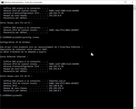

je suis passé par un logiciel ( avast) pour mettre à jour tous mes drivers,
résultat je n'ai plus de connexion réseau par Ethernet ( le wifi marche toujours)
J'ai réinstallé l'ancien et différents drivers ca ne marche toujours pas....
Lorsque je fait ipconfig /renew
j'obtiens ceci :
Une erreur s’est produite lors du renouvellement de l’interface Ethernet :
Impossible de contacter votre serveur DHCP.
Le délai d’attente de la demande a expiré.
Avez vous une idée de la marche à suivre?
Merci infiniment par avance

    Je viens de trouver la solution!
    mon adresse mac était que des zero
    donc j'ai juste mis une autre adresse au hasard et ca marche!
