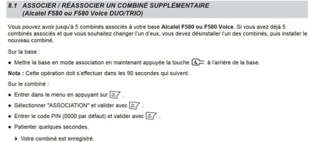

        Si toujours problème essayer la procédure ci-dessous
        (Cliquer sur l'image pour l'ouvrir agrandie dans un nouvel onglet)
        Si le problème persiste malgré tout, un retour au SAV s'impose
