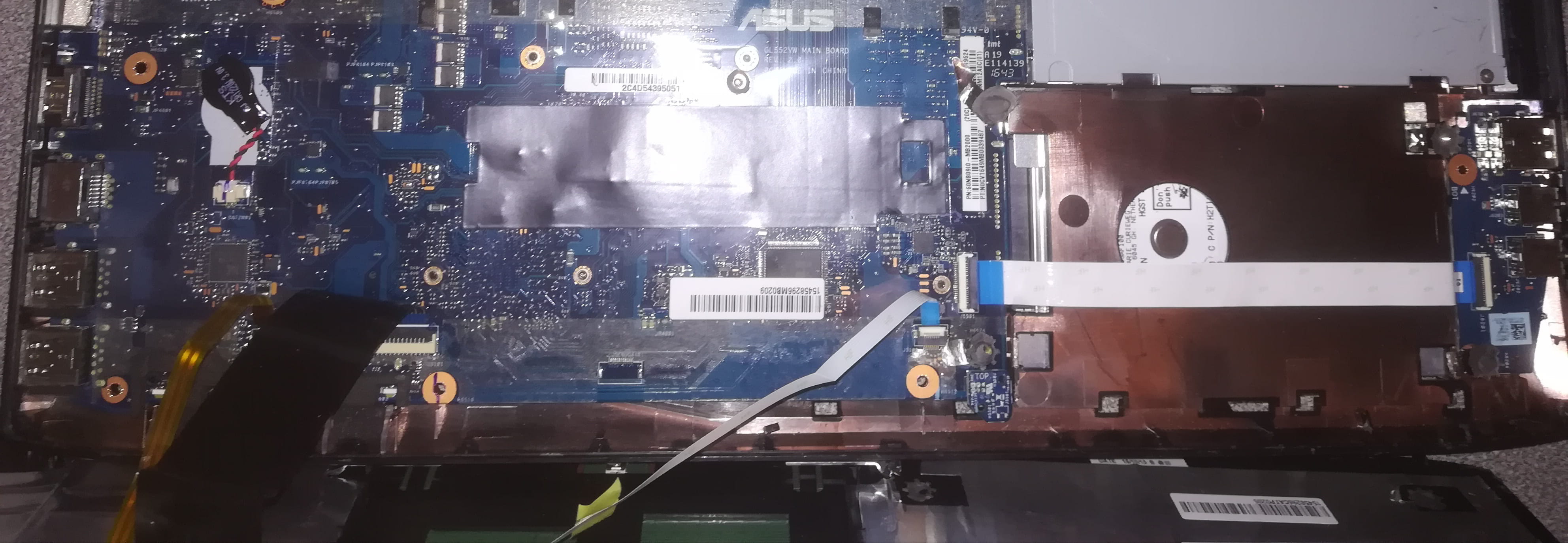

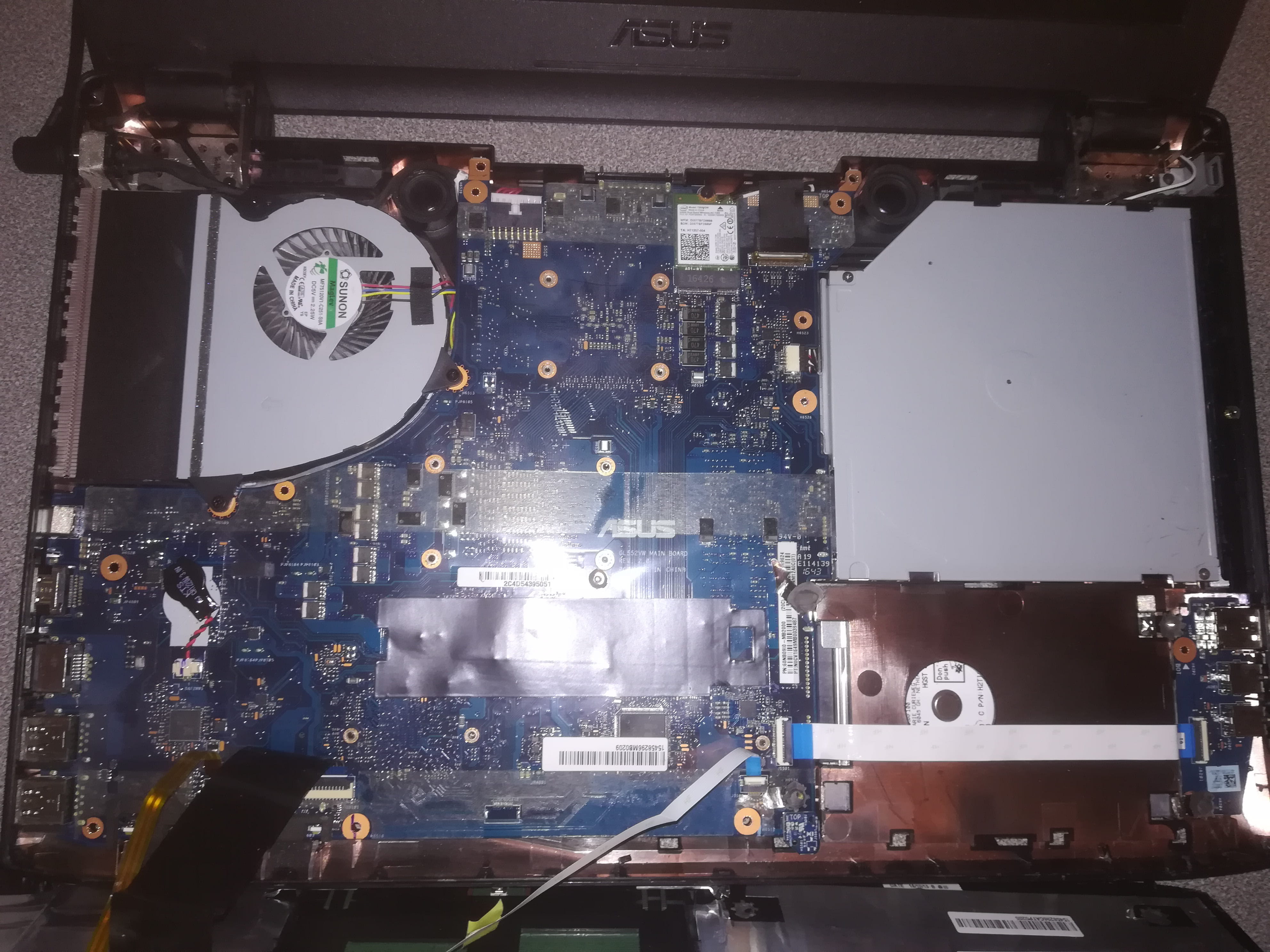

Le bouton power de mon pc portable asus ROG G552VW-DM934T étant mort, j'aimerais forcer l'allumage depuis la carte mère. L'intérieur de mon pc ressemble à ça, pourriez vous me dire comment jumper les pins de la carte mère ?

    Sur un portable c'est pas des pins classique mais un connecteur spécifique en général. Faudrait déjà trouver jusqu'où vas le câble de ton bouton... Et voir à quoi il ressemble à l'autre bout.
    1. Ah ok. Ben y a 3 câbles qui partent du clavier. Ces 3 sur la photo :
  2. Modérateur
    Vu les nappes, si j'en crois mes yeux... Tu vas galérer à le faire démarrer :-)
    Tu es sûr que c'est le bouton "power" qui est mort ? Et non pas le connecteur ou la machine qui pose problème ?
    Parce que, vu le type de bouton incrusté au clavier... Difficile qu'il soit "mort" à moins d'avoir pété la touche en elle-même...
    1. Oui, ça fait un moment que je dois insister sur la touche power pour allumer le pc, j'ai même du demonter la touche du clavier, mais maintenant elle ne réagit plus, la nappe étant abîmée à force d'insister faut dire.
      Un dépanneur ne pourra pas me forcer l'allumage en attendant de recevoir le nouveau clavier ?
