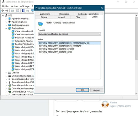

    2. @Korinesinon post le n° d'identification du matériel
