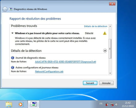

Driver pour Toshiba satellite-c855-17c
Je recherche plusieurs pour un Toshiba satellite L655 SVP
Windows 764 bits
j’ai déjà essayer ceci atheros-wlan-win7-9204190 et ça lan-20100511151540
https://www.cjoint.com/c/ILxlJQ7K4kG
en lien impossible de poster
et j’ai 2 croix rouge en bas Pour la batterie ? pour le réseau c'est le pilote
Merci de votre aide

    1. Essayer ces pilotes :
      Atheros LAN >>>lan-20100511151540.zip.
      Chipset >>>csutil-20100511153253.zip.
      WirelessLan >>>wlesslan-20150928095045.zip.
      Croix rouge sur batterie, est-ce que lorsque le pc est connecté au secteur elle prend la charge ?

    1. Dans l'hypothèse où tu as installé les pilotes passés au-dessus, tu devrais pouvoir te connecter à Internet.
      Est-ce le cas ou non ?
      Wireless Lan >>>wlesslan-20130924161732.zip
    2. Contributeur
      @glg29non et le net c est echec

      @glg29oui ca marche pas
    5. @mpuissance4De l'ensemble des pilotes passés pas un seul ne s'installe ?
      Explique, s'il te plait !
      Tenter l'installation manuelle de lan-20130924161312.zip
      As-tu 7Zip installé sur ta machine ?
      Télécharger et installer --> 7Zip64Bits
      Clic droit sur -->lan-20130924161312.zip
      Sélectionner --> 7Zip
      Choisir --> extraire vers "lan-20130924161312"
      Va dans le gestionnaire de périphériques comme ceci :
      Appuyer simultanément sur la touche Windows (du clavier) + R, taper devmgmt.msc dans le cadre réservé puis valider par OK.
      Faire un clic droit sur le périphérique concerné.
      Mettre à jour le pilote.
      Rechercher un pilote sur mon ordinateur.
      Parcourir mon ordinateur ......
      Disque fourni
      Parcourir
      Rends-toi dans tes Documents
      Puis clique droit sur le dossier du pilote dézippé --> lan-20130924161312
      Ouvrir
      Clique droit sur TCA0077......
      Sélectionne 7 Zip puis Ouvrir l'archive.
      Win 7
      Dossier --> 64
      Sélectionner le fichier --> rt64win7.inf
      Redémarrer le pc

      En 1 er j’ai mi ceci Le Net Framework https://www.microsoft.com/fr-fr/download/confirmation.aspx?id=17718
      Ensuite Voila trouver avec le câble et ça marche
      http://support1.toshiba-tro.de/tedd-files2/0/lan-20120510093548.zip
      la wifi Realtek :
      http://support1.toshiba-tro.de/tedd-files2/0/wlesslan-20120914172315.zip
      Voila pour les ref: de ce PC
