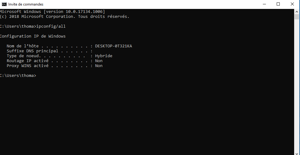

Lorsque je tape un ip config j'ai ça:
https://www.zupimages.net/up/19/47/ndyl.png
Je ne sais plus quoi faire :/

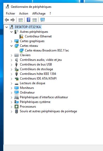

    Donne le no. d'identification de matériel du contrôleur ethernet
    Regarde ceci --> Trouver le numéro d'identification d'un périphérique
    Poste le no. dans ton prochain message.

    1. Voici le no. d'identification de matériel du contrôleur ethernet :
      https://zupimages.net/up/19/47/477f.png

        Va dans le gestionnaire de périphériques
        Fais clic droit sur le contrôleur ethernet
        Mettre à jour le pilote
        Parcourir mon ordinateur ......
        Disque fourni
        Parcourir
        Va dans le dossier du pilote dézippé --> 20906917.....
        Sélectionne le fichier --> e1c65x64.inf et OK.
        Redémarre.
        1. Après avoir effectué les manipulation j'obtiens ce message :/
          https://zupimages.net/up/19/47/fhon.png
