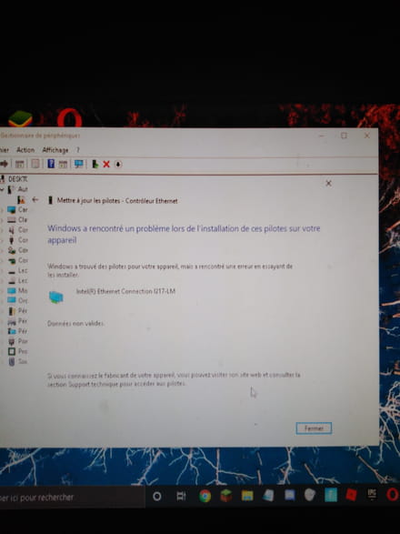

Alors voilà lorsque j'essaye d'installer le pilote :
-soit Windows trouve les pilotes mais a rencontré des problèmes en essayant de les installer
-soit qu'il faut que le pilote ne peut pas etre mis à niveau alors qu'il est déjà désinstaller.

    3. Oui il me dit que Windows trouve les pilotes mais a rencontré des problèmes en essayant de les installer

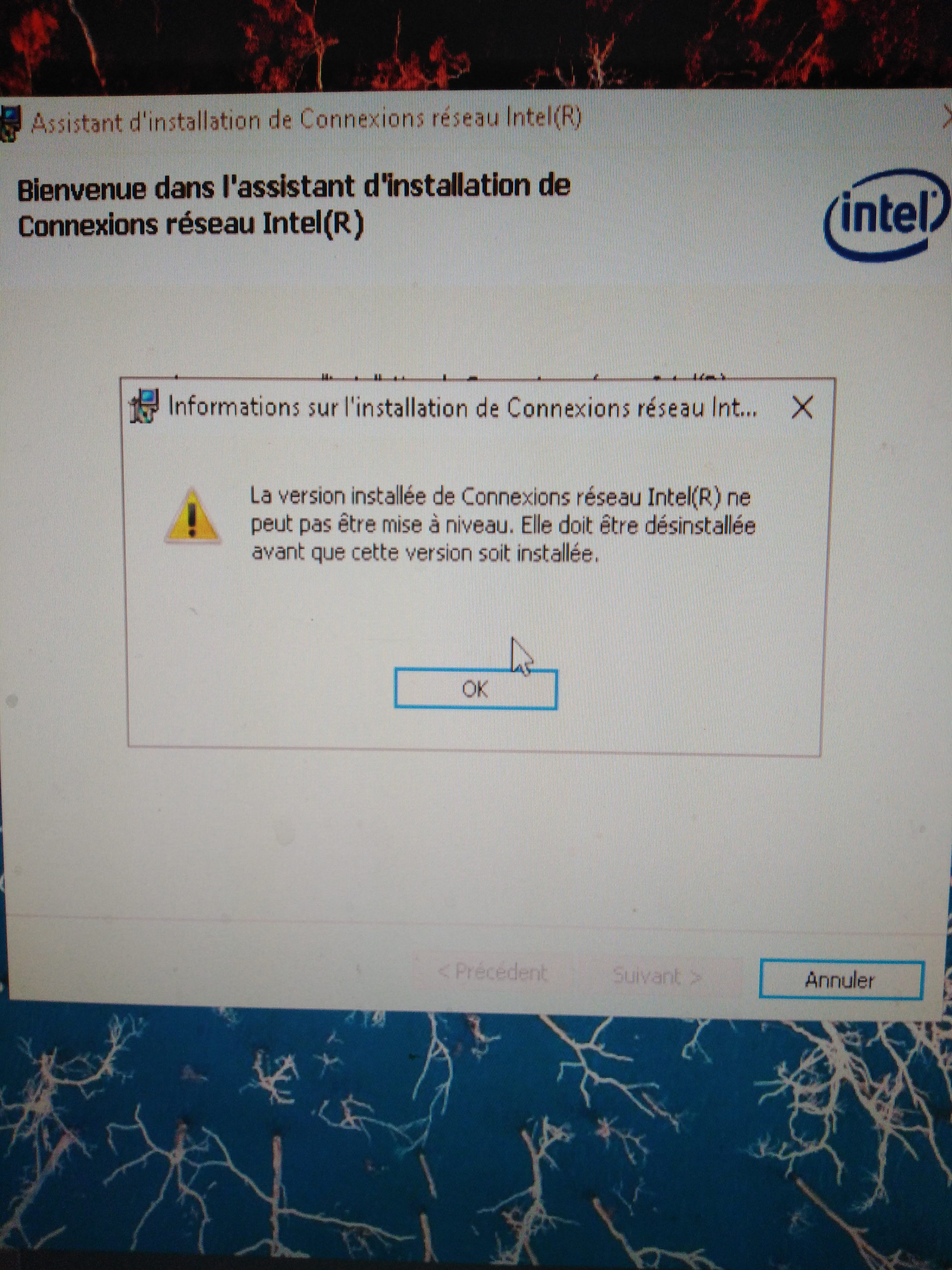

    2. Sa me met se message
  5. Contributeur
    re
    ok, en attente de ta réponse :)
    1. Voilà ce sa m'affiche

    1. Sa m'affiche toujours le même message et le périphérique en alerte revient

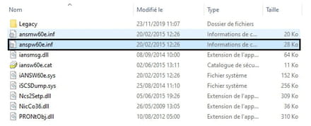

    clique droit sur le pilote sp72513.exe >> 7zip >> extraire vers "sp72513\"
    transfère le pilote dézippé sur 1 cle USB etc... pour le mettre dans tes documents du pc qui a besoin du pilote
    ensuite, fait ceci:
    Va dans le gestionnaire de périphériques.
    Fais clic droit sur le périphérique
    Mettre à jour le pilote
    Parcourir mon ordinateur ......
    Disque fourni
    Parcourir
    Va dans tes documents
    Va dans le dossier du pilote dézippé --> sp72513
    Dossier --> DRIVERS
    Sélectionne le fichier --> anspw60e.inf et OK
    Redémarre

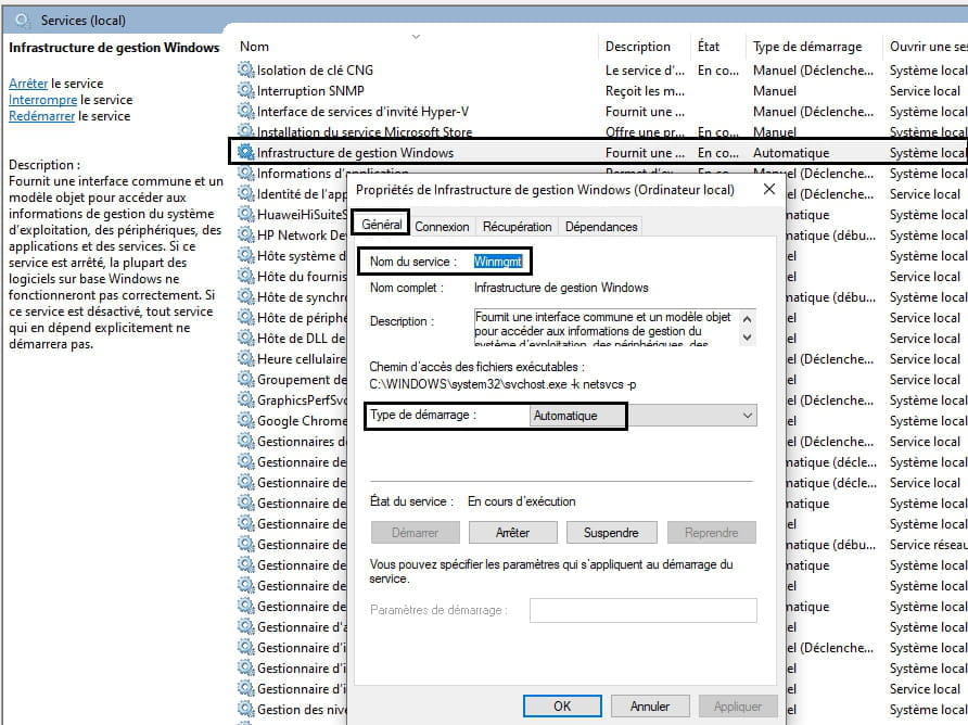

      dans la fenêtre qui s'ouvre, tape services.msc et clique sur OK
      dans la fenêtre qui s'ouvre, cherche cette ligne >> Infrastructure de gestion Windows (c'est par ordre alphabétique)
      regarde si le type de démarrage est en automatique, si ce n'est pas le cas, clique sur démarrer et regarde ce que ça donne

      vérifie ce que je demande en N° 4
      1. au n°4 il est en manuel
        je le met en automatique ?
    9. Contributeur
      re
      oui, met le en automatique et dit moi si ça fonctionne
