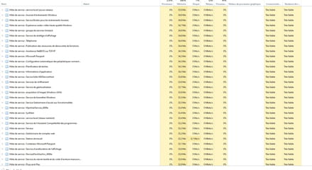

j'ai depuis peu un problème,mes hôtes de services sont beaucoup trop nombreuse (une soixantaine) qui prennent presque 40mo chacune,cela fait que ma mémoire est a 90% sans aucun logiciel lancé.
J'était entrain de jouer quand mon jeu se ferma (j'ai eu un msg d'erreur qui ma dit "allocation failed")puis s'ensuit un bluescreen 2x de suite, je ne sais pas si cela peut avoir un rapport.
Comment remedier a cela ?
J'ai 6GB de ram,intel core i5, nvidia GeForce 1050 2GB
Windows 10
Windows 10
C'est normal d'en avoir autant.
Éventuellement voir là :
Les services Windows inutiles à désactiver pour optimiser Windows 10
Mais bon je te conseille de ne toucher à rien.
Désactive Superfetch pour voir si ça continue, si oui :
