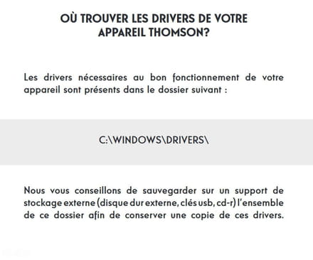

    Touche Windows + R
    Tape --> devmgmt.msc et OK.
    Tu as quoi dans cartes réseau ?
    1. Relis les messages précédents. J'ai déjà expliqué ;)
  9. Modérateur
    Pas besoin de relire les messages précédents.
    La question est pour vérifier si le realtek wireless est maintenant présent après l'installation du pilote.
    Pour les pilotes, regarde dans le dossier drivers.
    Touche Window + E
    Va dans --> C\Windows\Drivers
    1. j'ai chercher, je n'ai pas ce dossier dans mes fichiers
    2. Contributeur
      @Jonath-OLBonsoir,
      C:\Windows\System32\Drivers
      Normalement il y a çà chez toi !
    3. Yep effectivement
