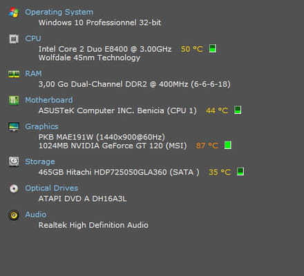

    2. Ma config :

      Au vue de t’as config. elle n’est clairement plus (du) tout jeune... il faudrait voir ce que tu appels "jeux pas puissants" mais en plus c’est une config. qui n’est dû tout adapté au gaming, donc tu l’exploites jusqu’à ces limites pour faire tourner t’es jeux...
      Malheureusement, je n’aurais pas de solution miracle... à par changer de PC...
      P.S : je parierais même que t’as CG n’as même pas de ventilo, juste un radiateur, ce qui n’aide pas la dissipation de chaleur...
