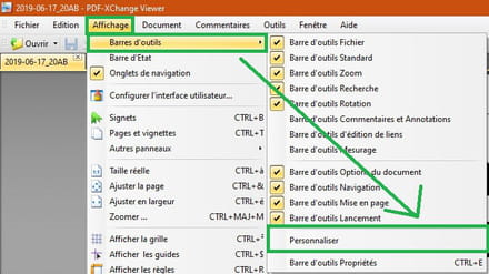

J'ai apprécié la manip pour retrouver mes barres d'outils du haut de pdfxchange, mais je n'arrive pas à trouver comment rétablir la barre d'outils du bas, celle qui comporte les options, les numérotations de pages, le mode d'affichage des pages et le zoom de page !!
Merci d'avance pour votre aide

Ouvre PDF-XChange
Tu peux ouvrir un PDF si tu préfère.
Assure toi de voir la barre d 'outils [Fichier, Édition, Affichage, Documents....Aide]
Clique sur F11si tu ne la vois pas.
Va sur l 'onglet → Affichage
Puis va sur →Barres d 'outils
Coche les barres qui te manque.
Tu peux tout cocher si tu veux.
Dans le menu Affichage coche → Onglets de navigation

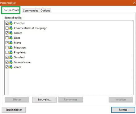

Si tu n 'y arrive pas Va sur l 'onglet Affichage
Va sur → Barres d 'outils
Clique sur la ligne → Personnaliser
Sélectionne l 'onglet → Barres d 'outils
Coche les cases souhaitées qui te manque.
