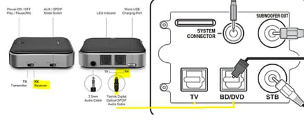

ModérateurBonjour,
Il serait bon de donner quelques informations supplémentaires importantes
Vous parlez d'autres périphériques oui mais lesquels ?
Le seul but de cet émetteur est de transmettre le son du PC par Bluetooth vers la barre ?
Votre "émetteur" est en fait un Émetteur Récepteur
Inverseur sur RX :
il reçoit des ondes Bluetooth et les transforme en signaux audio soit optique numérique -( prise SPDIF) soit analogique (prise Aux)
Inverseur sur TX :
Il transforme les signaux audio qu'il reçoit via les entres SPDIF (optique) ou AUX (analogique) et les envoie via signal radio (Bluetooth) vers un système récepteur Bluetooth.
ModérateurSi votre seul but est de transmettre le son émanant de votre PC vers votre barre son via Bluetooth.
Il faut que l'émetteur/récepteur Bluetooth soit configuré sur RX (récepteur)
et que vous utilisiez le câble optique entre votre BT-B19 et la barre son.
Le cable optique connecté sur la prise optique RX et sur l'entrée TV ou BD/DVD de la barre
Ensuite, il faudra faire en sorte que le PC envoie le son via Bluetooth d'une part et que la barre son soit aiguillée vers l'entrée TV ou BD/DVD suivant la prise de la barre où vous avez connecté le câble optique.
Question cette barre son est éloignée du pc ? -
