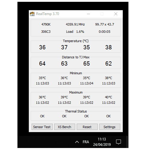

Voici les températures au ralenti

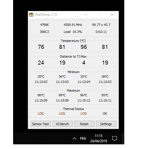

Et voici les températures quand je lance un jeu (ici minecraft)

Les cœurs montent à plus de 99° (on voit pas au dessus de 100° avec le logiciel)

Le processeur je crois ne se met pas complètement en sécurité mais fait saccader le jeu sévèrement quand il atteint 100° (strictement injouable)

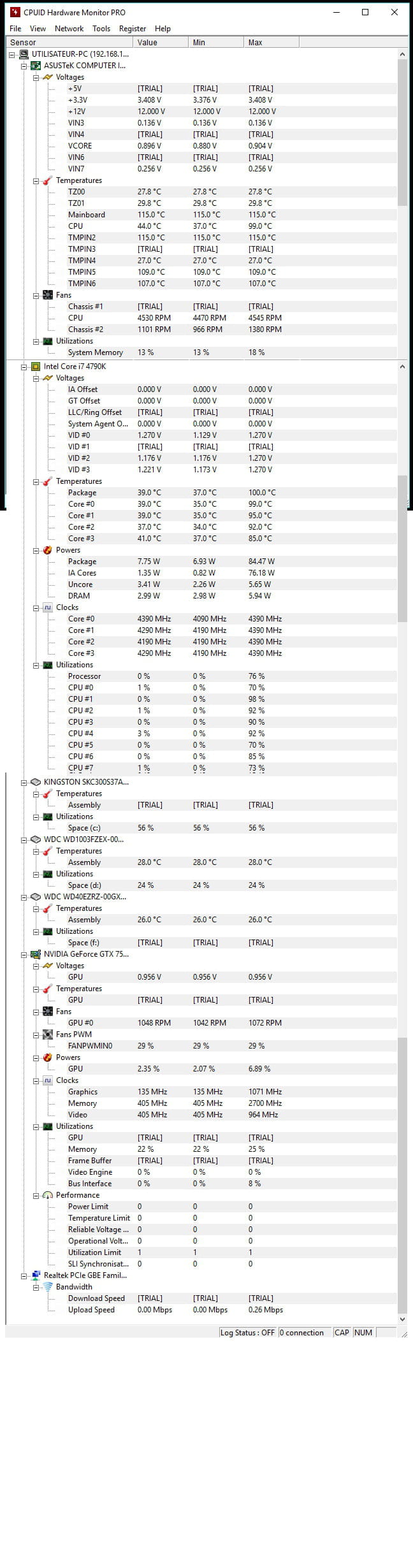

Je te mets ici un bilan HWM je penses que y'a tout ce qu'il faut.
On voit bien au max les problemes au moment de lancer le jeu et pendant le jeu quoi
