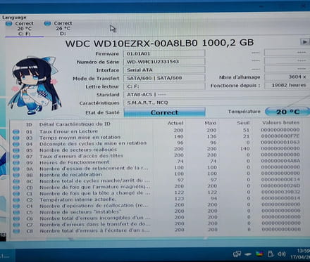

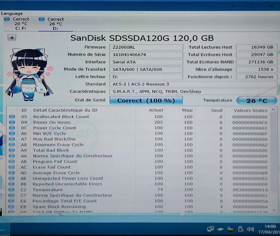

    2. Merci pour ta réponse. Je te transmets les résultats de crystaldiskinfo:
      (Il y a un HDD de 1to et un SSD de 120go)
      Donc visiblement, le soucis est ailleurs?
