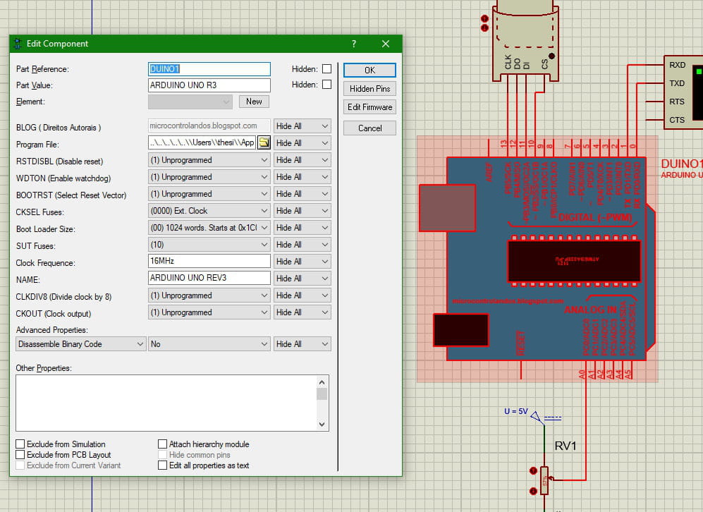

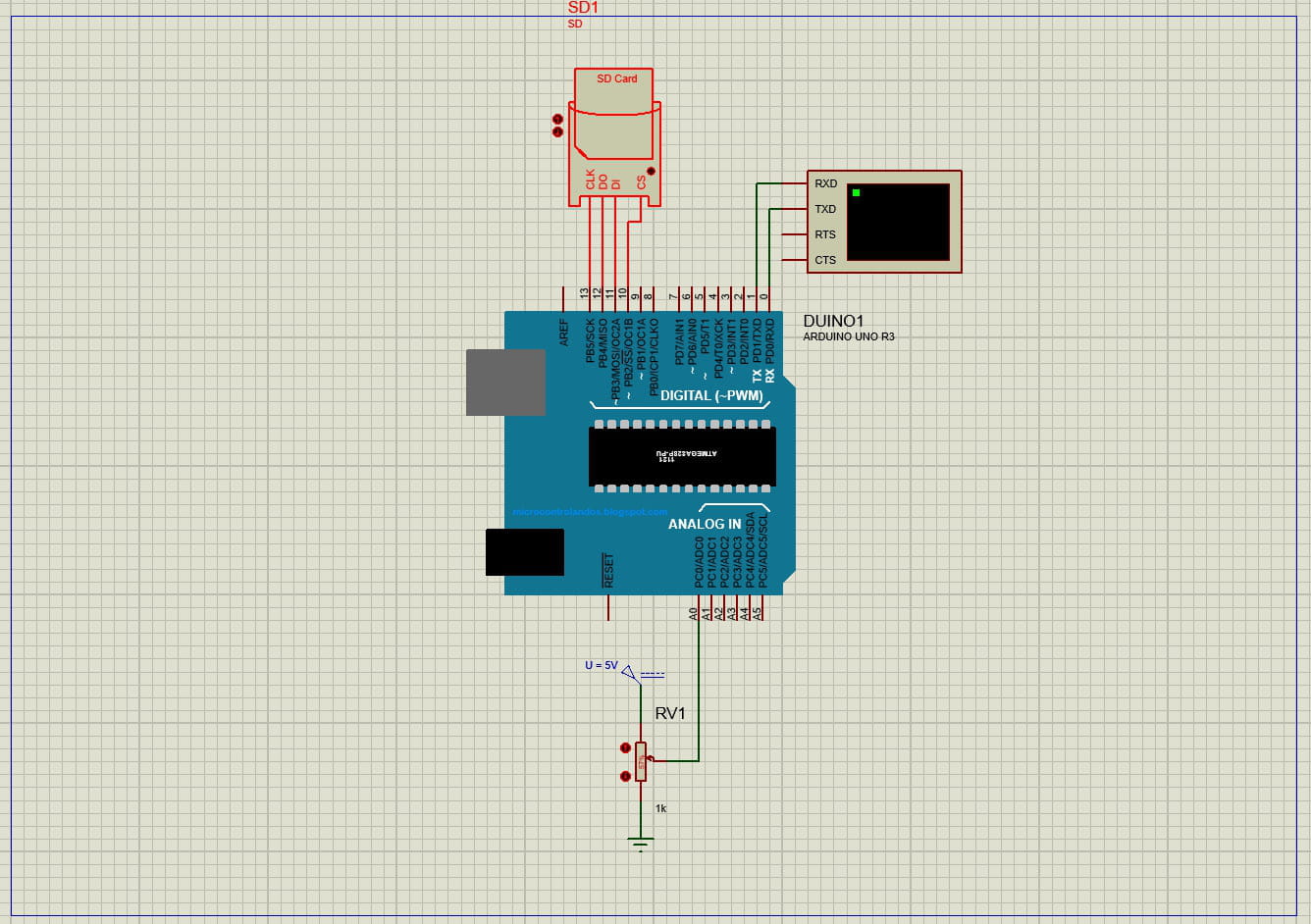

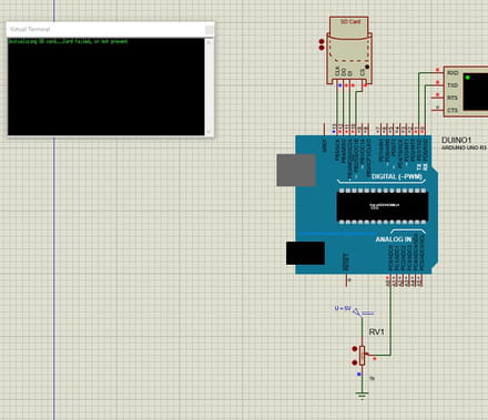

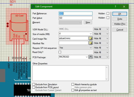

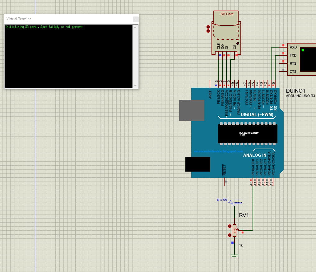

Je veux simuler un lecteur de carte SD sur Proteus. J'ai fait le programme mais qua,d je lance la simulation, le Virtual Terminal (Port Série) me donne un message d'erreur codé afin de savoir si la carte SD est accessible.
J'ai écrit ça dans le void setup, j'ai déjà déclaré chipSelect en tant qu'OUTPUT et inclus la librairie SD d'Arduino (voir le code en entier plus tard). Pourtant, le Virtual Terminal affiche "Card failed, or not present", alors qu'elle est bien présente.
J'ai joint quelques screens de Proteus.
if (!SD.begin(chipSelect)) {
Serial.println("Card failed, or not present");
// don't do anything more:
while (1);
Serial.println("card initialized.");
