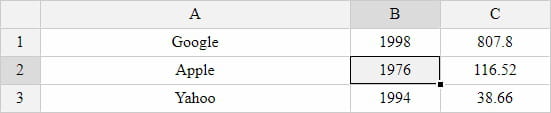

    Un exemple avec jexcel, voici ce que tu pourrais mettre dans ta JSP.
    (en remplaçant bien sûr les valeurs de
    jexcelData
    par tes lignes et colonnes lues avec Apache POI)
    <html>
        <head>
            <script src="https://cdnjs.cloudflare.com/ajax/libs/jquery/3.1.1/jquery.min.js"></script>
            <script src="http://cdn.bossanova.uk/js/jquery.jexcel.js"></script>
            <link rel="stylesheet" href="http://cdn.bossanova.uk/css/jquery.jexcel.css" type="text/css"/>
        </head>
        <body>
            <div id="jexcelDiv"></div>
            <script>
                jexcelData = [
                    ['Google', 1998, 807.80],
                    ['Apple', 1976, 116.52],
                    ['Yahoo', 1994, 38.66],
                $('#jexcelDiv').jexcel({ data:jexcelData, colWidths: [ 300, 80, 100 ] });
            </script>
        </body>
    </html>
    Ce qui donnerait ceci :
