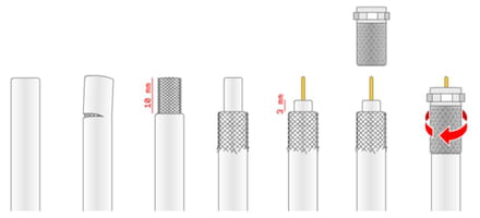

    Cela ressemble à une rupture de contact, commencer par vérifier les prises F, les débrancher et rebrancher plusieurs fois afin d'éliminer une oxydation, au besoin, les refaire proprement et attention, le moindre " cheveu " de la tresse qui touche l'âme en cuivre peut foutre le bouzin...
