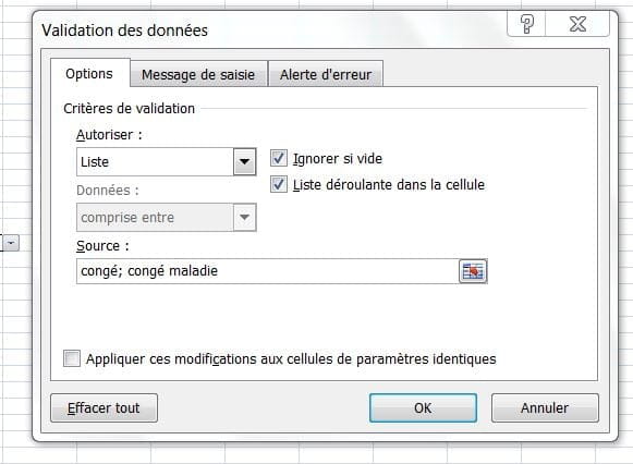

      Pourquoi utiliser 2 colonnes I & J ? cela complique la formule !
      avec une validation de données tu aurais :
      =Feuil1!I16 pour l'absence en A21et
      =Feuil1:A16 pour la date en B21....
