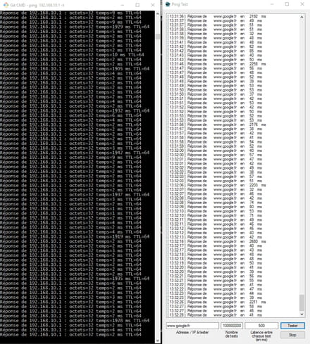

Bonjour, depuis quelques semaines j'ai des problèmes avec un adaptateur WiFi (Wireless AC1200 Dual Band PCI Express Adapter) de référence DWA-582.
Exactement toute les 10 secondes, je vais avoir une montée de ping (d'environs 2000 ms), et ce même en local.
Ce n'est pas mon connexion qui déconne, car en Ethernet je n'ai aucune problème.
Je vous met un screen avec le ping (à gauche, en noir c'est en local, à droite c'est sur google.fr)
Mes drivers sont bien à jour, et il y a seulement 1 mètre entre les antennes de l’adaptateur et la box

    2. Je viens de me rendre compte que je n'ai pas mis l'image, la voici :
        Le pilote que tu viens d'installer date de novembre 2017 il est donc beaucoup plus récent que celui que tu avais avant je pensais que cela améliorerait les choses, cela peut venir de ta box as-tu essayé de la redémarrer, quel est ton opérateur ?

      4. @bazfileCette montée de ping ce fait partout, même en local, c'est ça le problème :(
