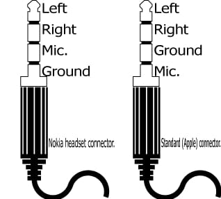

    "J'ai donc acheté un découpleur micro-casque, vers deux jack 3.5mm femelle "
    Ceci donc ?;
    Oui mais de quel type car il existe plusieurs câblages :
