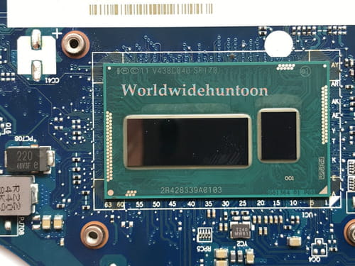

      Sauf que le processeur est... soudé à la carte mère.
      Il faut donc remplacer la carte mère, avec le processeur.
      Et donc, ça équivaut à démonter toute la machine (perdre la garantie, aussi...) et aussi de trouver la carte pour remplacer...
    2. Contributeur
      @Judge_DTc'est effectivement un soucis ....
      ils en ont pas marre de nous sortir des sal*****ries pareilles ?
    3. Il est soudé à la carte mère le mien?
    4. Modérateur
      @mushu14Et bah... non.
      D'un autre côté, c'est pas plus mal, car sinon, ils auraient des tonnes de retour en SAV pour les bricolages foireux...
    5. Contributeur
      @Camille31400malheureusement oui
